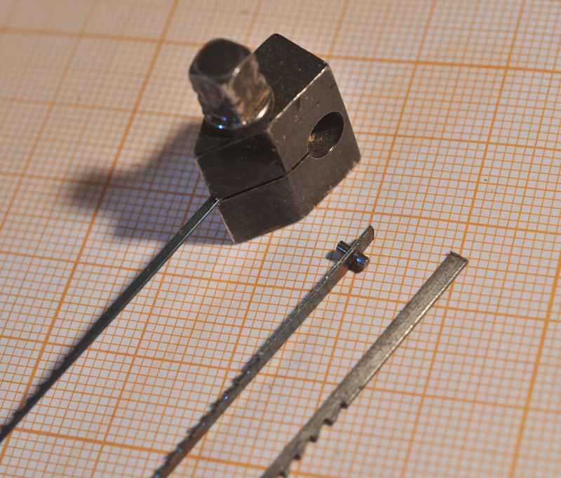

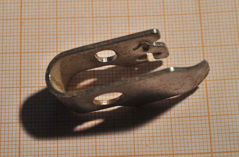

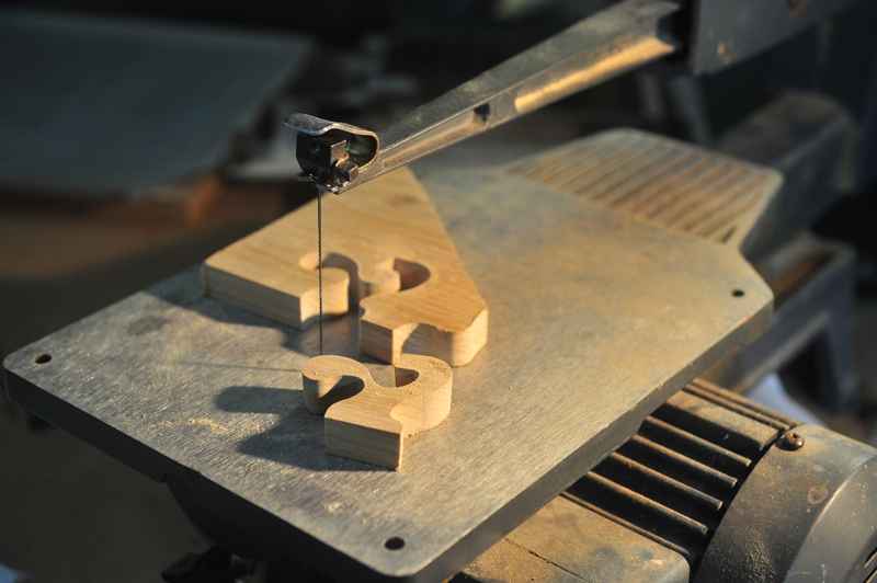

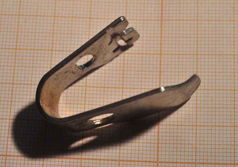

Bonjour, voici quelques images des petites modifications d"une machine prévue pour des lames à ergot pour accepter des lames fixées avec des coins de serrages Hegner. J'ai simplement dévissé l'étrier de fixation, je l'ai déformé pour permettre le passage du coin, et j'ai creusé légerment d'avantage la rainure de positionnement de la lame, à l'aide d'une lime tiers-points. Pour modifier la forme de l'étrier qui est en acier à ressort j'ai chauffé raisonnablement le coude du métal et j'ai laissé refroidir tranquilement, après l'avoir déformé grace à une simple pince plate, l'acier reprennant l'essentiel de ses qualités. Après remontage un peu délicat,( il m'a fallu raccourcir une clé allen) et réglage du positionnement latéral de la lame, ça fonctionne parfaitement. Ici découpe de chène de 18mm. J'ai fait tout de suite après dans le même bois une découpe avec la Hegner, et je dois dire, à mon grand dam (je suis un parfait vendu à Hegner) que la différence n'est pas flagrante, sauf au niveau confort, mais pour la qualité de coupe, ça peut se discuter, et cette machine m'a couté 20 euros!!!!
Cordialement.
Martin
