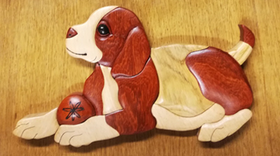

depuis le temps que j'ai commencé cette réalisation qui pour moi a été très compliqué à faire.
des pièces que j'ai du refaire car je manquais de précisions dans mes découpes.et les ajustements
devenaient compliqués.
enfin, à vous de voir ce qui cloche et surtout à m'aider à trouver une solution pour les futurs découpes.
le chien tient une balle entre ses pattes (avec un décor) puisque je n'avais pas le morceau de bois noir qu'il me fallait

Bonjour Roger, je n'ai jamais pratiqué d'intarsia, mais je trouve tes réslisations d'excellente qualité, et ne vois pas de défaut de découpe. Je présume que tu découpes toutes les pièces séparément, et non pas superposées comme on peut le pratiquer en marqueterie Boulle. En tout cas, au vu de la photo, je n'ai pas de critique fût-elle constructive, à formuler. Bravo.
Cordialement.
Martin

Bonjour Roger,
Super ton chien tu peux être fier de toi,même si tu as du
refaire des pièces, ça arrive aussi au plus aguerris .
Une petite remarque pour l'oreille tu aurais pu la faire ressortir
un peu par rapport au haut de la patte.c'est tout et encore Bravo.
ma chef te félicite.

Bonjour Roger,
Heureusement que tu es là pour te trouver des défauts :) dans tes réalisations. Personnellement je ne vois rien à redire, sauf comme François pour l'oreille qui aurait demandé un autre bois ou un autre fil pour plus la marquer vis à vis de la patte.
Effectivement en Intarsia la découpe est plus ardue de par l'épaisseur des pièces. de mon côté je dessine chaque pièce avec 1mm de plus sur le pourtour, pour l'ajustement final. Certes cela demande de l'huile de coude, mais le résultat est là.
Bonne journée à tous
Hervé
