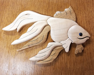

voici finie une découpe d'intarsia avec de l'érable sycomore et du chêne
je pense que les spécialistes feront une appréciations constructives
j'ai essayé de faire des ajustements mais c'est loin d'être à mon gout.
et vous comment trouvez vous le résultat?

Hello Roger, je vois que la basse cour ne te suffisait pas, il te faut toute la mer... :) En tout cas moi je trouve ça pas mal du tout, je suis loin d'en être capable, mais j'essayerai surement prochainement.

Je n'ai pas mis mes loupes.......c'est peut etre pour ça qe je ne vois pas
les défauts d'ajustement !!!!je débute avec le noeud papillon !!!!!!

Je ne sais pas s'il est marin ou d'eau douce mais il a de bien belles nageoires pour naviguer entre deux eaux !!!!

Bravo Roger c'est très réussi parole d'experte ma femme la dit !!!!!!!!!!!!!

Les traits sur les nageoires sont des traits de scies ou de la pyrogravure ?
Bonjour Gérard
tous les traits des nageoires sont fait à la scie
c'est pour cela qu'il y a des irrégularités
bon courage pour le nœud pap en chêne c'est pas facile.
moi j'utilise une lame MGT de 7
et pour les contour lame en 5
