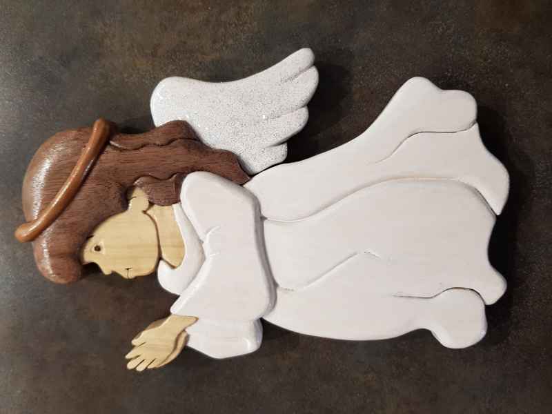

Noël est proche ; voici pour la déco un ange qui sera destiné à ma petite fille. J'y ai passé beaucoup de temps afin que les différentes pièces soient bien jointives, ce n'est pas encore parfait mais ça progresse. Ai-je eu raison de ne pas utiliser que du vernis, car pour la robe et l'aile j'ai fait un mélange vernis plus peinture acrylique blanche, ce pour faire ressortir le visage en plus sur l'aile j'ai saupoudré un peu de paillette argent.

Je le trouve bien ton chantournage peut-être une première ?
cela me plaît, pour le prochain il te faudrait revoir légèrement
ton ponçage c'est mon avis perso.

Bonsoir Maurice
super résultat et on voit bien les détails

Je trouve ton intarsia pas mal du tout surtout que tu débutes .
Un petit conseil pense à arrondir davantage par exemple au
niveau du bras et de la figure voilà.
Bonne continuation.

Merci Alain, pour les encouragements. Je prends note des conseils. Comment améliorer le ponçage ? j'y ai pourtant passé du temps.
Je n'en suis qu'à mon quatrième les deux premiers n'ont pas été présentés défauts de précision pour le premier et pour le second au collage la pièce a bougée.

Bonsoir Roger, Il y a encore des améliorations à apporter, merci de tes conseils régulier. A buientôt

Merci François pour cette critique déjà formulée par mon épouse. Pour le moment je ne copie que les exemples fournis dans les livres Intarsia et les arrondis ne sont pas très prononcés, ce qui effectivement n'est pas très beau. Je m'appliquerais pour le prochain.
