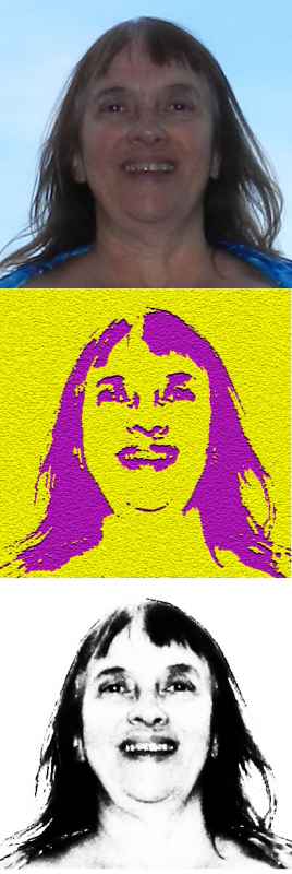

pour ce type de travail j utilise photoshop
deux façons de faire
la plus rapide utiliser le filtre papier gaufré
un peu plus long , pousser le contraste de l'image puis supprimer la couleur et régler contraste luminosité jusqu à obtenir ce que l'on veut.
C'est surtout du réglage , enlever assez mais garder quelque chose de reconnaissable.On peut sans doute utiliser d'autres logiciels .

dans photoshop , tu ouvres filtres puis galerie de filtres esquisse et papier gaufré.
Tu devrais arriver à bon port .au besoin tu prends l'aide du logiciel mais si j'y arrive.....

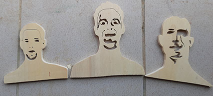

En modèle il me restait 3 essais sur du contreplaqué (pas top)
Bon amusement

Merci Didier je vais essayer ta méthode tes portraits sa me semble de la bel ouvrage
