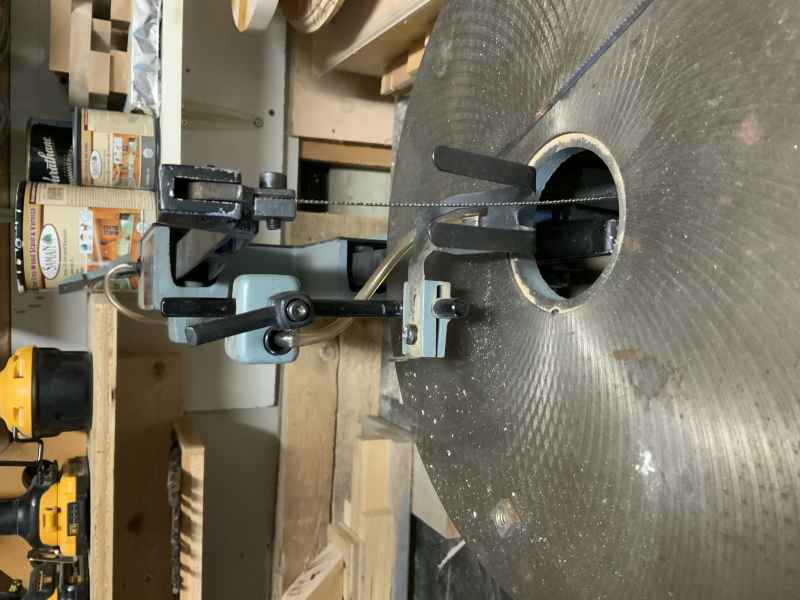

Jai eu cette superbe outil... je me demande quelle pièce manque t’il pour fixer la lame dans le bas? Pour la fixation du haut j,ai casser la petite « pine » qui est au extrémité de la lame. Est ce bien ça que je devais faire?

Visiblement, tu as des lames avec ergots (petite "pine"). Je pense que si tu prends des lames sans ergots, tu devrais y arriver... Ta machine a l'air d'être avec une pince pour monter les lames sans ergots. Les lames que tu as sont faites pour un autre support.
De plus, les lames sans ergots te permettent de faire des découpes beaucoup plus fines.
