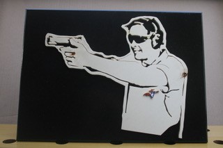

Chantournage portrait 05 Jan 2021 05:31 #145939
Si tu n'est pas très bon en informatique cela ne va pas être simple
Voici une photo que j'ai prise et le résultat chantourné après transformation avec un logiciel de dessin, ce n'est pas moi qui ai fait la transformation
le top étant PHOTOSHOP couteux et compliqué à prendre en main
Il existe des petits logiciels gratuits mais je ne saurais te conseiller
Je vois avec ma fille si elle a un logiciel de ce genre
