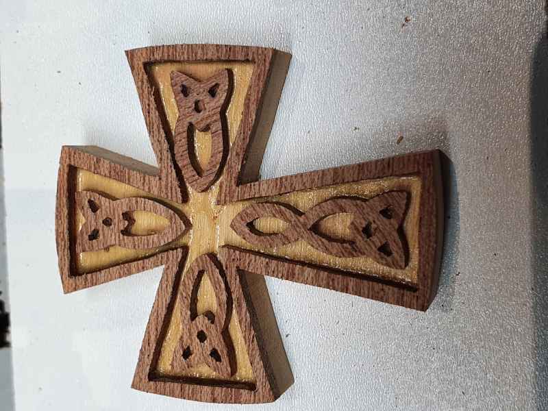

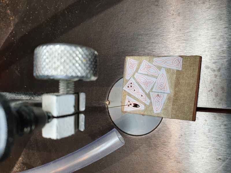

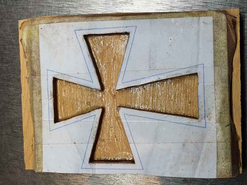

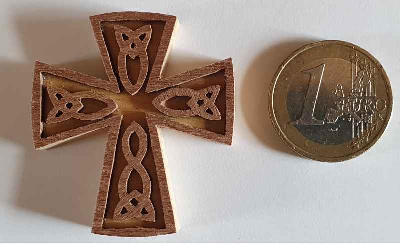

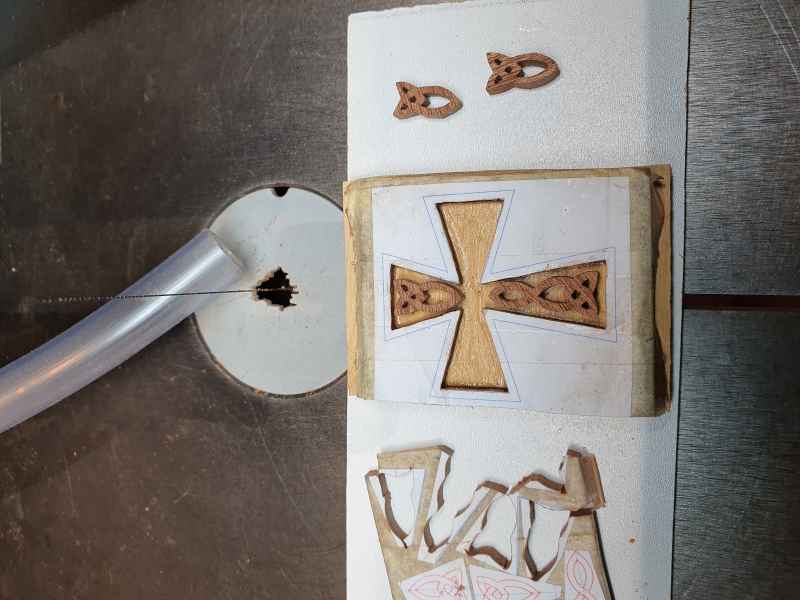

A la demande d'une amie voici la réalisation d'une petite croix Celte pour une future communiante. Communion qu'elle ne fera pas malheureusement pas à cause de la vilaine petite bête qui nous pollue la vie.
Fond en buis et motif en sapelli 1,5 mm d'épaisseur. Soit un total de 3 mm fini. Dimension 4 cm x 3,5 cm.
1) découpage des 4 motifs
2) Positionnement de la croix et son contour
3) Positionnement des deux premiers décors
4) Positionnement des deux derniers décors
5) Résultat avant ponçage fin et vernissage
Reste à finaliser le tout avant de l'offrir. Demain j'en essaie une autre en buis et Ebène.
Bonne soirée
Hervé

Jolie, bravo !!! Pas grosse, ça n'a pas dû être facile...

superbe travail de découpe et de conception.

Beau travail tout dans la miniature .

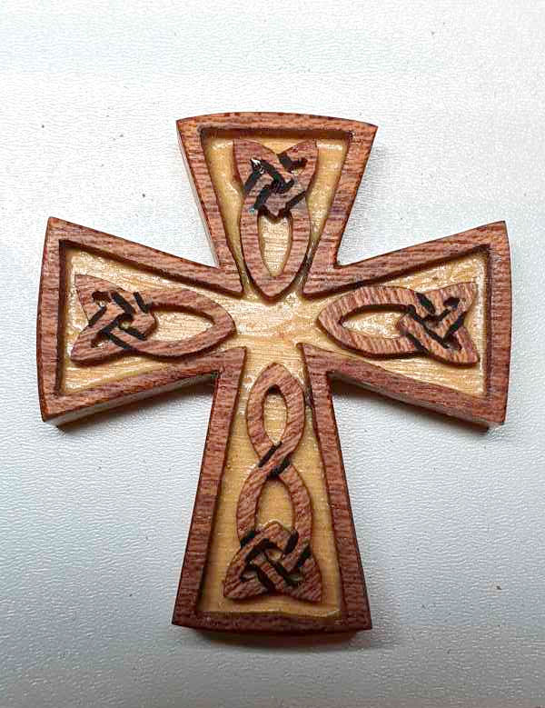

Bonjour a tous,
Voila la croix terminé, mais je suis mécontent de ma finition. D'autant plus que la photo exagère sur les défauts, qui heureusement sont moins visible à l’œil nu.
Cela est du au vernis qui à coulé au fond. J'aurais du procéder autrement, soit souffler après application, soit faire une application sur le fond avant collage de la bordure. C'est ainsi que l'on apprend..... en faisant des bêtises. :huh:
Je vais néanmoins la refaire car je ne peux donner en l'état.
Bonne journée et à bientôt
Hervé

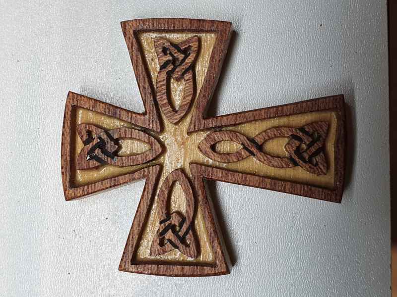

Désolé encore une photo qui fait 90° après envoi, et je ne comprends pas.
Je vois que François à eu le même souci sur sa coupe segmenté.
Une explication Richard ?
Hervé

Razhkoed écrit:
Hervé
J'ai vérifié votre image, elle est horizontale (800x600px)
Je l'ai retravaillé en 600x800 et réimporté dans votre post précédent et ça fonctionne. Elle est bien verticale
