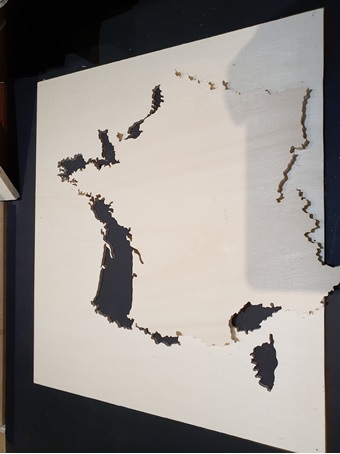

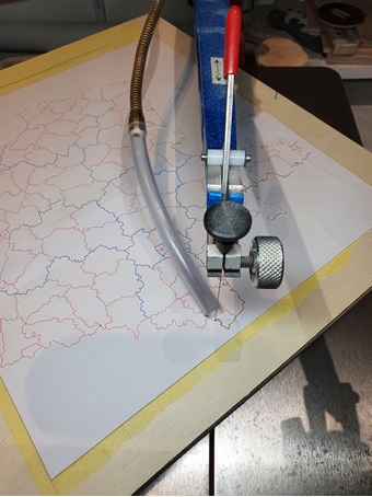

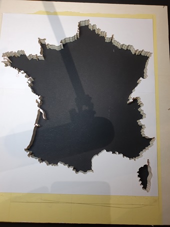

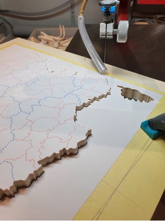

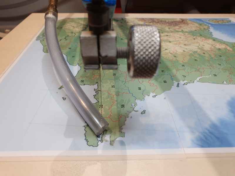

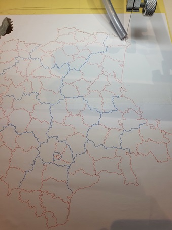

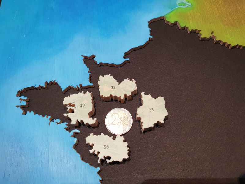

J'ai travaillé sur le dessin de la carte de France pour la mettre à jour et fait une première découpe. Je confirme que le A3 est la dimension minimale pour un rendu acceptable.( Dimension 42 cm x 35 cm). Il faut également avoir le col de cygne de la scie assez profond pour faire le tour en une seule découpe.
Mon tracé est encore trop précis ce qui rend la découpe délicate, mais faisable. J'ai mis deux heures pour faire mon "Tour de France" en une seule passe. Rapide dirons les cyclistes, usant diront les chantourneurs.
Suivant l'utilité que vous aurez besoin je vais faire deux variantes du tracé pour que chacun trouve le plaisir de le reproduire.
Ma réalisation débutante est basée sur la forme puzzle par département.
Bonne journée à tous
Hervé
Voici quelques photos :

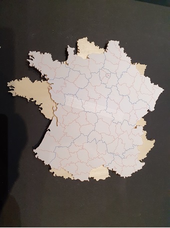

Suite des photos de l'avancement de la réalisation :
A suivre :)

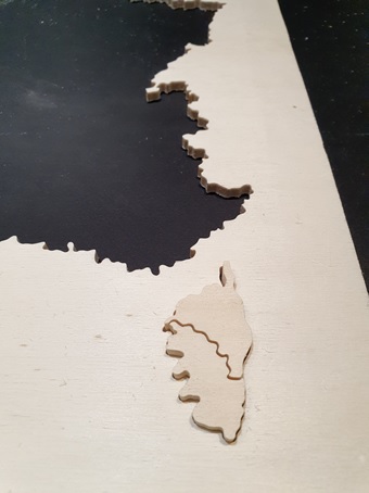

Et les premiers départements réalisés....
Il n'y a plus qu'a faire les autres départements :(
Donc suite au prochain N°

Désolé mais pour la carte de France j'ai du faire plusieurs essais avant que ce soit concluant. J'avais des soucis avec la finition qui ne me convenait pas. Le découpage lui ne présentait pas trop de difficulté si l'on prend bien son temps. Et comme en ce moment nous en avons, c'était donc le moment de lancer ce projet. Durée total de la découpe, pour Alain, 5h. Découpant 15 mm, j'ai utilisé néanmoins une lame Pebecco N° 1.D'ou la prise de temps nécessaire.
Je vous envoi donc quelques photos pour le résultat. Dites-moi ce que vous en pensez?
Je reviens vers vous rapidement maintenant quand tous les départements seront découpés. Actuellement seule la Corse et la Bretagne sont réalisés.

Quelle patience ! Tu as collé une carte imprimée sur le bois ? Et ces fameuses finitions, tu envisages quoi ?

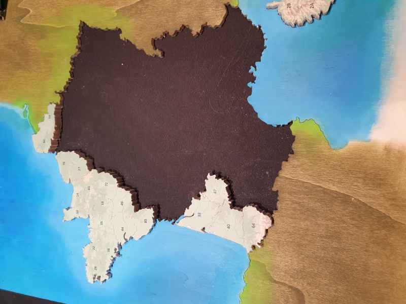

La carte avance a grand pas. Jusqu'à présent il ne semble pas y avoir d'anomalie hormis mes traits trop fin. En effet une fois la découpe faite nous ne voyons presque plus le tracé, donc pas de distinction pour la région.
Je vais donc pouvoir partager le tracé avec tous ceux souhaitant se lancer dans l'aventure. Mais je vais faire une autre version en A2 divisé en feuille A4 pour ceux qui n'ont pas de grande imprimante, comme moi. Il faut donc travailler les joints pour que cela se voie le moins possible. En effet le A3 est la dimension la plus petite pouvant être réalisé, avec beaucoup de patience.
Pour la question de Jon, j'ai effectivement imprimé mon tracé/motif sur des feuilles photo A4, plastifié mat puis collé sur mon support (CP multiplis 10mm pour les départements/Région) avec du scotch double.J'ajoute une plaque de CP multiplis 5mm pointé en dessous qui sert pour le tour de la carte..

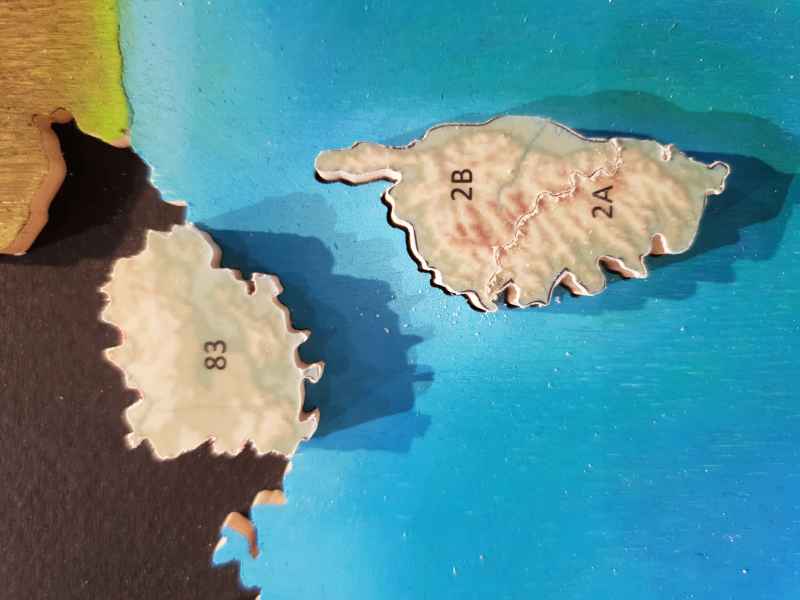

Est-ce que les numéros des départements sont pyrogravés ?

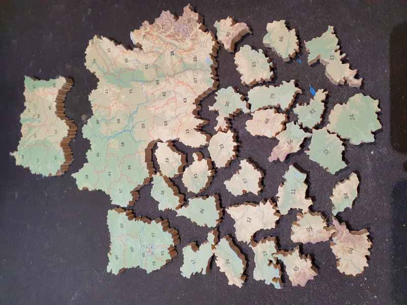

Pour Kastyvar, non les numéros des département sont imprimés. La pyrogravure aurait-été trop grosse pour la petite pièce de bois :( (Je viens de découper le Var pour te montrer en gros plan)

Imprimés avec un graveur laser ?

Réalisation du matin, désolé mais la carte ne sera pas fini ce soir :unsure:

Désolé Kastyvar, nos post se sont croisés.
Non le fond de carte est imprimé sur du papier photo que j'ai plastifié avant de le coller sur mon support en bois.
