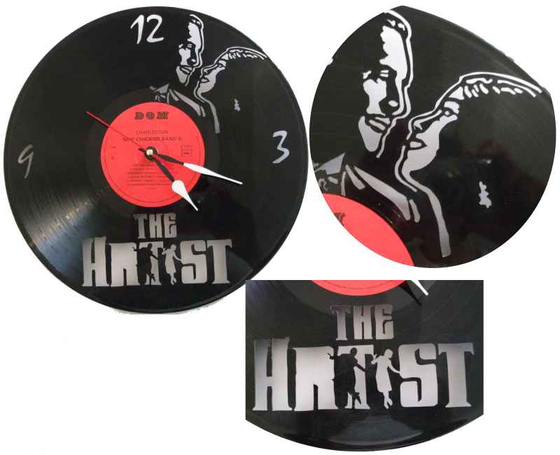

Je voudrais faire du chantournage avec un vinyle.
Auriez vous des conseils pour travailler ce produit?
Merci d avance

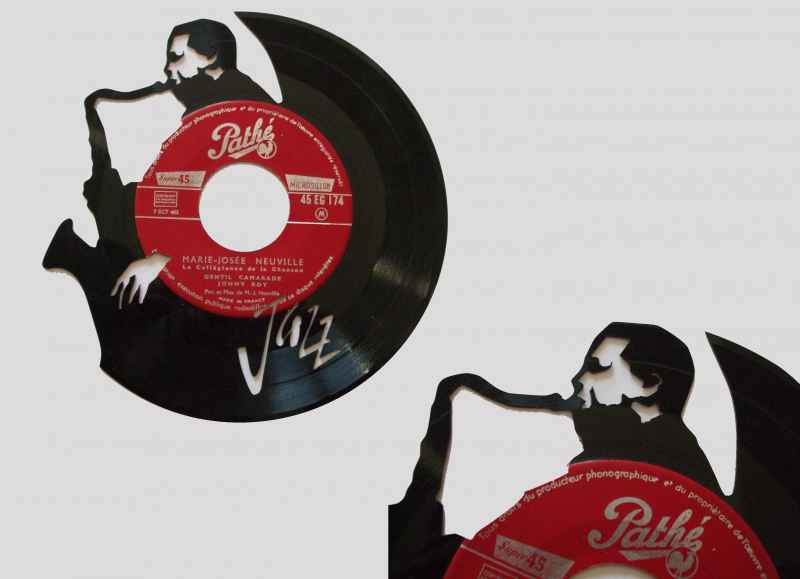

Pour la technique, insérer le disque entre deux cartons épais (la pochette du disque fait l'affaire). Coller le dessin sur une face puis couper avec une lame N°5 (voir du 3 si les découpes sont fines). Couper lentement entre 400 et 600 tr/mm. Ensuite il faut enlever le carton et poncer les arrêtes sans cassé les découpes (ce qui arrive parfois… alors là...

Le résultat est superbe à mon goût.Un jour je tenterai le truc

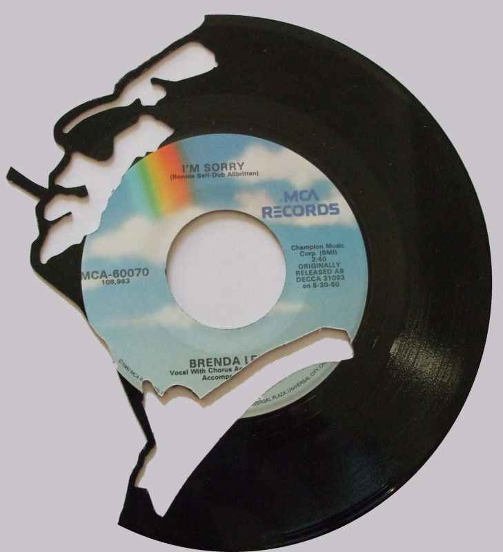

Voilà je peux vous faire un premier retour.
Alors premier vinyle aucun problème le dessin été facile.
Tout c'est bien passé.
Mais alors le second une catastrophe le dessin simple aussi.
J'ai essaye une lame reverse pour avoir moins de bavures à poncer.
Les reverses ne vont pas du tout les bavures se font des deux côtés se qui ressoude le vinyle.
Je suis ensuite repassé en lame pebeco. J'ai rencontré le même problème la decoype se ressoude.
Pourtant je fait une découpe à la même vitesse.
Ce qui je ne comprend pas c'est que le vinyle venait de la même pochette donc he pense identique.

Effectivement les lames "reverse" ne sont pas du tout adapter pour ce genre de découpe. Il faut souvent changer de lame dés que 'ça colle" je change.
tu pourrai nous mettre une photo de tes découpes?
