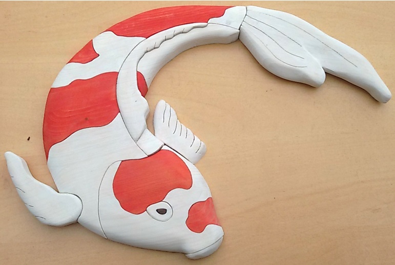

Je suis en train de réaliser le collage de ma carpe koi en segmentée.
J'utilise une colle à bois dite "rapide", je presse donc les morceaux avec mes doigts pendant un moment, et je relâche et laisse ensuite sécher complétement.
Je pense que si la pièce pouvait être maintenu plus longtemps ça serait mieux et plus solide.
Je voudrais savoir si vous auriez des astuces pour maintenir les pièces.
J'ai essayé de mettre des pinces.... mais cela glisse tout le temps.
Bonne journée.

En cas de collage biscornu j'aime bien utiliser des élastiques larges .D'autres proposeront peut être une colle plus rapide comme la cyanoacrylate.Bon collage

tu pourrais peut être faire comme moi quand sa m'arrive je place des chiffons ou de cales pour rattraper l'épaisseur et je sers le tout avec des serre joins entre deux planches.
et en plus avec ce que tu dois coller tu n'as pas besoin de serre trop fort puisque tu emploi de la colle blanche rapide.
une autre méthode que j'utilises
si tu as le support plat et une face de la carpe plate aussi tu mes quelques gouttes de cyano épaisse et dans les 5 minutes c'est trop tard pour repositionner les pièces

Les élastiques c'est une bonne idée, je vais garder ça en mémoire
roger vuillermoz écrit:
Roger je ne comprend pas trop l'histoire des 2 planches.
Comment faire avec 2 planches avec cette pièce.

Pour ton collage ,des élastiques coupés dans
une vielle chambre à air de voiture ,tu colles
morceau par morceau aussi dans les arrondis ,
tu peux faire des contre formes qui viendront caler
ensuite mettre les élastiques et un poids dessus.

Je te propose de découper la forme de ton poisson dans une planche de la même épaisseur (ou garder celle dans laquelle tu l'as découpé). pour le mettre dedans le temps de collage. La découpe doit être légèrement plus grande pour permettre d'insérer des cales entre ton poisson et les bords de ta planche. J'ai déjà utilisé cette méthode. J'ai réalisé les cales dans un bois tendre. Elles sont en forme de coin (les cames sont aussi possibles). J'ai aussi utilisé des gommes pour crayon. Bon collage. Cordialement
