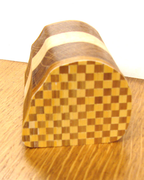

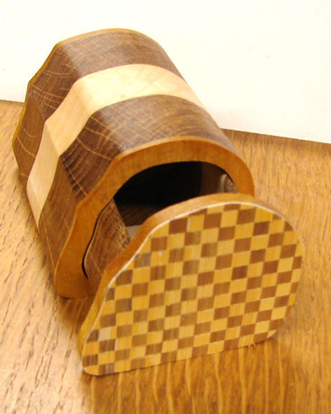

encore une dure journée et surtout beaucoup de patience
voici la mise en oeuvre d'un damier en décoration d'une boite.
1) faire des planches de différentes couleurs
2) découper en bandelettes chaque planche.(5mm)
3) refaire une nouvelle planche en alternant les couleurs
4 ) faire les découpes des bandelettes bi colore.
5 ) enfin faire la pose sur le support définitif.
les phases 1 et 2 on été faite samedi
et le reste nous a pris toute la journée et voila le résultat.
bien sur il y a des défauts mais qu'il faudra corriger dans l'avenir.

Quelle patience ,mais le résultat est plaisant .Bon courage pour les petits ajustements de ton tour de main

Tres beau damier .....et les pions dans le tiroir !!!!!!

quelle patience tu as eu, mais cela en valait la peine!
Roselyne
