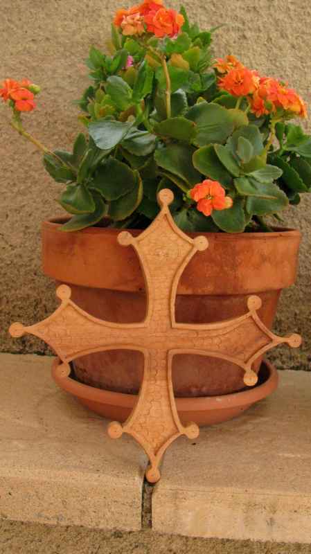

croix occitane 18 Mai 2018 18:44 #139299
Une croix occitane façon Alain34, découpée à la scie à ruban ( malheureusement pas de scie à chantourner ) avec une petite lame mais trop agressive ce qui m'a valu beaucoup de coups de rappe, ponçage ....Le plan fait au compas ...le bois de l'aulne
grandeur 22/22 cm

croix occitane 18 Mai 2018 21:58 #139304
merci Roger, 3cm d'épaisseur, régulière pas au niveau des " boules " , arrondies à la lime et surtout à l’œil ...
L"aulne ,un bois très facile à travailler et à poncer ...

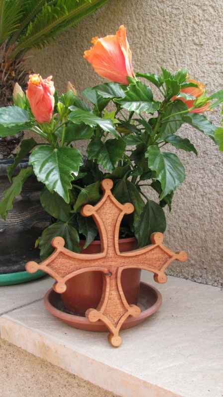

croix occitane 21 Mai 2018 21:06 #139353
Enfin finie, passée à l'huile de lin sur demande ..

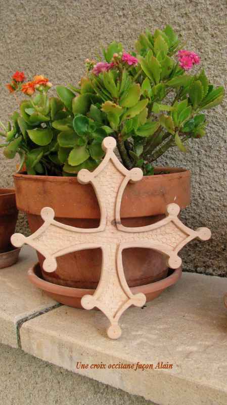

croix occitane sa petite soeur 05 Jui 2018 10:44 #139492
La petite sœur , même bois , aulne ..
croix occitane 05 Jui 2018 11:34 #139493
Bonjour Alain
très belle découpe et la finition est agréable
comment as tu fais pour ne garder que le bord surélevé?
le creux donne une impression de légèreté
croix occitane 05 Jui 2018 14:01 #139494
Avant de faire la découpe du pourtour, à fin d'avoir une bonne assise de ma défonceuse , j'ai creusé l'intérieur à la volée équipé d'une fraise de 4mm , mais avant avec un ciseau à bois très fin j'ai marqué toute la limite du défonçage sur 4/5 mm de profondeur, cela fait , lorsque la fraise arrivait tout près de la partie entaillée elle n'avait pas tendance à déraper et enlever cette sur épaisseur ...
