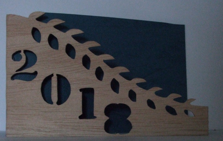

carte de vœux en balsa. Filandreux donc difficile à couper et à poncer très fragile (l'intérieure de 8 c'est cassé au ponçage). Je ne pense pas recommencer ce genre d'exercice.
Re:essai de carte de voeux 07 Jan 2018 19:10 #137362
  • Messages : 1126
Bel essai , vraiment dommage le 8 ,ça trouble la lisibilité .Peut être qu'une rustine pourrait arranger les choses.
Pour le balsa , quand tu l'achètes, il faut choisir la dureté , on ne choisit pas n'importe quel morceau , selon l'usage on prend plus ou moins dur (une pièce de structure ou un volet d'aileron en balsa dur , un bout de fuselage en balsa tendre)
Le balsa à moins de chercher la légèreté c'est pas top pour chantourner.
Bonne continuation

didier54 écrit:
Bonne continuation
Merci de ces renseignements je ne savais pas qu'il existait de tel différences.
Re: essai de carte de voeux 08 Jan 2018 05:25 #137370
Bien vu, dommage pour le 8.
Je préfère utiliser le ctp d peuplier pour ce genre de travail.
Je ne suis pas fan de ctp mais après quelques essais cassants, j'ai fais ce choix.

ok tu le découpes dans quelle épaisseur?
Labeille
Re: essai de carte de voeux 08 Jan 2018 17:05 #137394
J’en trouve en 3 et en 5mm
Pas trop de détails dans le 3 ou bien ça casse.

Bonne idée cette carte en bois, pour le 8 la prochaine découpe
sera au top, surtout si tu prend du contreplaqué de peuplier de 5 mm.
pour ta gouverne j'en ai trouvé chez Leroy Merlin en plaque de 120/60 cm.

Alain 60 écrit:
...le contreplaqué de peuplier de 5 mm pour ta gouverne j'en ai trouvé chez Leroy Merlin en plaque de 120/60 cm...
Merci à ma prochaine virée sur Reims je m'arrêterai au magasin
