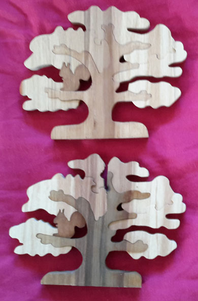

deux petits puzzles sans prétention.

Bonjour Didier
je pense que c'est un noisetier .
Re: petit puzzle 21 Nov 2017 11:00 #136679
C'est très bien réalisé
sans prétention mais joli!
Re: petit puzzle 21 Nov 2017 12:10 #136680
  • Messages : 1126
C'est de l érable champêtre avec un peu de brou de noix plus ou moins dilué. Le grain est fin comme pour le noisetier moins dur.

même avis que Roger, c'est un noisetier en érable...! :unsure: :unsure: :unsure:
Bel écureuil !

  • Messages : 1126
Ça va pour du noisetier mais uniquement pour que l'écureuil se nourrisse, ça aurait pu être du noyer à cause du brou de noix

Tu as dilué le brou de noix avec quoi ? j'hésite toujours a utiliser ce dernier par peur de trop soulever les fibres .

  • Messages : 1126
Je dilué à l'eau , d'ailleurs, je n'ai pratiquement plus que des produits à "l'eau".Pour le vernis, c'est bof , les fibres se relèvent, il se ponce mal ( pas assez dur je pense),il n'à pas le tendu du vrai vernis.

Merci . Pour les finitions en dehors des jouets j'utilise de la cire carbamex neutre de FTFI appliqué au chiffon ou a la brosse a dents ,20 minutes de séchage ,un coup de chaussette ou autre en laine (de la vrai)et rien d'autre .

belle découpe le motif est joli et les finitions soignées beau travail
