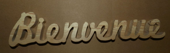

Dans une planchette de charme échauffé , longueur:20cm

Très belle découpe.
quelle épaisseur?
as tu le nom de la police de caractère?

Belle découpe
J'ai toujours beaucoup de mal à trouver la bonne police de caractère pour faire ce genre de découpe.
J'utilise daffont.com et toi

La police est du marketing script ( conseillée sur le furum...)avec des petites tricheries pour tout accrocher , lettres,accents et point utilisée en gras.
La planchette , je l'ai sciée dans une bûche elle fait 15 mm d'épaisseur, c'est un peu juste car elle vibre lorsque le mot est long et que l'on arrive à la fin

Ok
c'est vrai qu"en bout de pièce il faut bien tenir
J'envisage une extension de table pour ce genre de pièce
