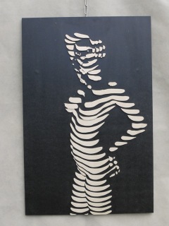

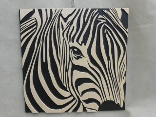

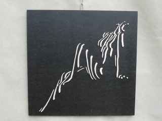

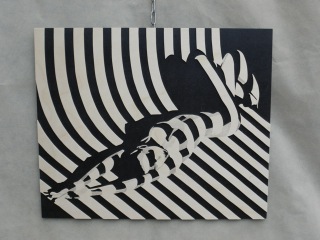

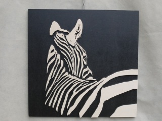

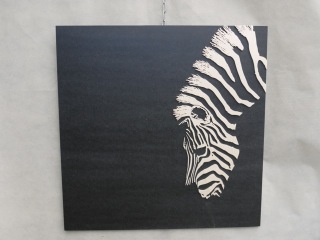

Après une longue pose (obligation familiale oblige) je vous présente quelques objets que j'ai réalisé de temps en temps.
Je commence par les drôles de zèbres.
du chantournage fait à partir de photos prises sur le net.
Merci à l'artiste qui a fait ces magnifiques photos.
et vous avez dit drôle, tiens c'est drôle!
Voila pour la première partie

La découpe est en ctp de peuplier de 5mm collé sur un médium de 8mm teinté dans la masse.
Tu sais, ce n'est qu'un jeu de patience pour découper chaque pièce.
Il suffit de conserver les chutes pour recaler les morceaux lors du collage.
