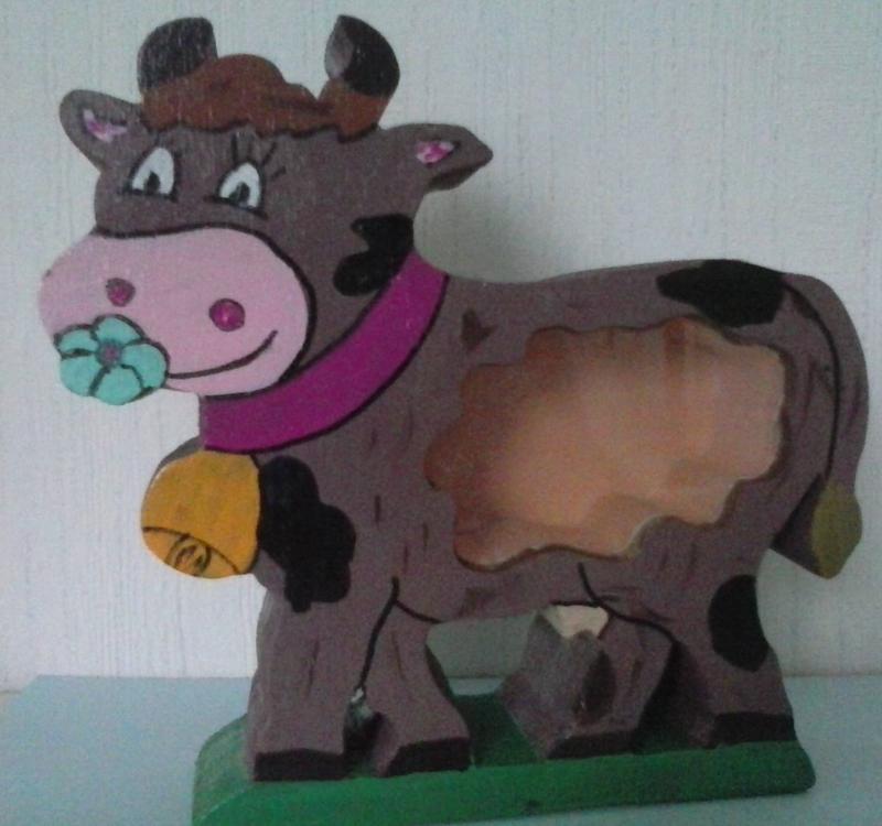

Il y a longtemps que je n'ai rien posté alors voici une tirelire "vache" en contreplaqué épaisseur 4cm d'épaisseur 15cm de hauteur et 19cm de longueur. La photo n'est pas terrible mais comme la tirelire à déjà trouvé son "économe" je ne peux pas la refaire.

La partie transparente est un plus car elle incite le propriétaire a d'avantage d'économie . Bravo pour la découpe et la peinture réussie ,elle a une bonne tête .

et bien voilà une très belle pièce et bravo pour la peinture

Belle vache ,belle tirelire ,il n'y a plus qu à la remplir .....Juste une question :la vitre , comment l'as tu fixée ? Bon amusement

il y a une vitre pour voir les économies.

Et quand elle est pleine tu as un truc pour l'ouvrir?

oui au dos il y a une ouverture fixée par deux vis

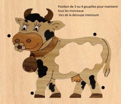

La vache est constituée de 5 épaisseurs de contreplaqué (1fin, 2 gros, 2 fin). Le tout ne dépassant pas 4 cm.
Rien n’est collé et la découpe intérieure est faite en premier. Un des deux fins est recoupé un peu plus large en même temps qu’un morceau de plexis glace de même épaisseur ensuite faire la découpe pour le dos de la tirelire plus grande que le centre sur un morceau de fin pour que la porte plaque bien et pour mettre les vis. Coller les morceaux puis découper l’extérieure.
pour que rien ne bouge je place des goupilles (voir dessin)
