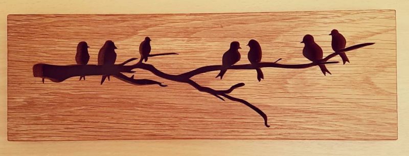

Simple découpe dans du chêne de 2 cm d'épais

Bonsoir Joël
très belle décoration, c'est fait avec la scie à chantourner ou au ruban?

Bonsoir Roger,
Scie à chantourner, lame MGT n°5

merci Joël
je pense aussi que MGT sont les meilleurs mais pourquoi ne pas avoir prit du N°7 peut être moins cassante

roger vuillermoz écrit:
Parce qu'en MGT, je n'ai que du 3 (que je casse de temps en temps) et du 5 (que je ne casse pratiquement plus) ;)

Moi j'ai une question technique
Ta planche en chêne est collée sur (peut-être un ctp) peint en noir?
Ou tu a fais un cadre dessus la planche en chêne?
J'arrive pas bien à déterminer sur la photo...
Une photo de profil si c'est possible?

beausseron28 écrit:
Je colle simplement à l'arrière de la planche un papier cartonné Canson (240 g)
Pour le noir, on trouve ça facilement en A4 dans les papeteries.
J'en ai aussi acheté en plusieurs teintes de marron chez Opitec

Merci Joël_51
Je ne me suis peut-être pas bien expliqué sur ma question.
Donc je joins une image peut-être plus parlante.

Ah ;) J'avais juste posé la planche sur un carton marron pour prendre la photo !
