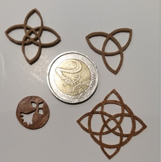

Le chantourneur que je suis vous envoi ces dernières réalisations.
Les "trembleurs de chantourneur" que je réalise sont pour décorer mes réalisations, boites et support en tout genre pour leur donner une couleur locale. Les pays Celtes ont pour cela plein d’entrelacs qui permettent de démarquer un peu mes fabrications.
Voici un ensemble avec une pièce de 2€ en comparaison qui vous donne la taille de chaque objet. L'épaisseur en d'environ 1mm.

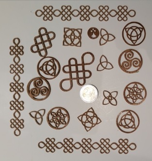

Voici une autre photo plus rapprochée de 4 motifs

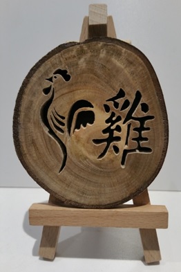

J'ai également réalisé dernièrement, pour une amie qui souhaitait fêter le nouvel an chinois, ce présentoir (Année du coq de feu, dessin de coq et idéogramme correspondant).
Découper dans une branche d’Eucalyptus de 6cm de diam pour une épaisseur de 5mm.

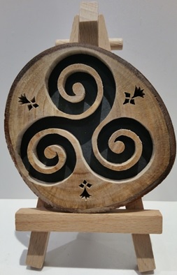

Allez une petite dernière toujours pou voyager dans le pays Celte.
Le Tiskell dans la même branche d'Eucalyptus...

Pour répondre à Didier toutes essences de bois dur et sans "aucun" défaut.
Pour ma part j'utilise du Chêne, du Hêtre et du Sapelli comme bois rouge. Pour les médaillon c'était de l’eucalyptus.
Petite astuce pour consolider la planche à usiner: le scotch. Il ne faut pas avoir peur de l'utiliser et sur les deux faces.
1) cela maintient le bois dans la découpe et
2)lubrifie également la lame. (Pebecco 0 ou triple 0). Et oui la colle du "bon" scotch lubrifie, surprenant hein, mais vérifié!
Sinon autre astuce les dessins sont fait au trait rouge pour bien voir la lame et ainsi suivre le dessin parfaitement.
Et surtout, laisser le temps à la lame de faire son ouvrage, surtout pour ces tailles référencés.

Pour réponde à Christian, non je n'utilise pas la pyro..... car j'aime pas et pourtant on peu faire plein de chose magnifique.
Non sur l'entrelac en haut à gauche j'ai tenté une petite encoche pour renforcer les croisements, mais le résultat n'est pas là. Ouf je n'ai pas cassé, mais ce n'est pas top.
Désolé pour l'agrandissement qui n'est pas lui non plus Top. Je vais améliorer photo et procéder avant de vous le partager.
