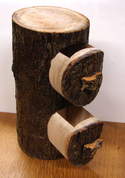

bonjour à vous
voici un essai dans un tronc
votre avis m'intéresse
quel genre de bouton mettriez-vous sur les tiroirs?

Bonjour Roger,
Pourquoi pas des branchettes.
N.

des boutons fait avec des coques de noix ou des glands.

Il faut quelque chose de naturel comme cela t'a été proposé plus haut je pense . IL faut nous expliquer un peu comment tu as procédé car là je ne vois pas comment tu as fait un fond pour cette boite Tu as beaucoup d'idées que j'arrive a suivre en générale mais là c'est le mystère

Bonsoir l'investissement dans la nouvelle scie est bien rentabilisé .Pour les tiroirs , du naturel bien sûr .Bonne continuation

Bravo pour l'imagination
L’écorce donne un aspect naturel, mais que va t'elle donner au séchage.
Francois

+1 pour des petites branches en guise de bouton
Quelles dimensions stp Roger ?
Joël

Je mettrais de la nacre ou quelque chose de clair pour donner de la lumière.

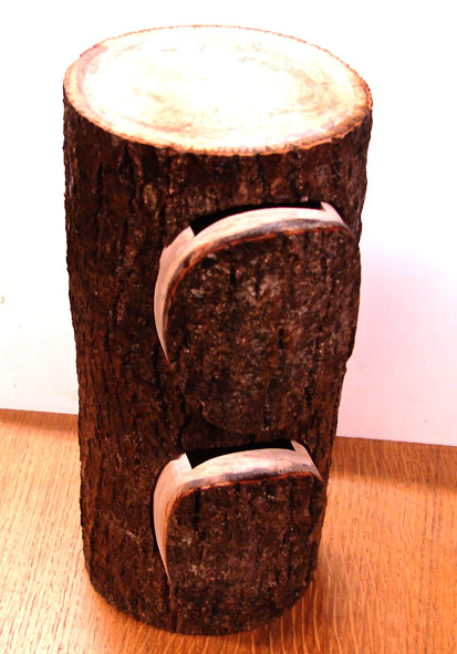

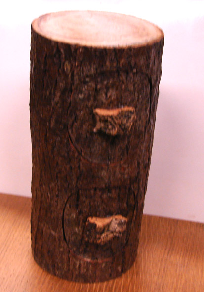

merci de votre aide.
j'ai retenu le coté nature et j'ai collé une écorce de chêne liège.
Pour François
je pense que sa va tenir car j'ai infiltré de la colle.
pour Joël
le diamètre du tronc faisait 11 cm
Re:boite tronc 20 Jan 2017 22:36 #132780
Bravo Roger pour cette innovation
j'aime bien comment as tu fait ?
j'aurais vu aussi une petite branche .
Re:boite tronc 21 Jan 2017 07:20 #132782
fm29 écrit:
Bonjour François
précédemment dans d'autres boites faite au tour j'avais essayé les branches de buis mais finalement au transport sa ce casse.
et pour l'innovation je suis pas certain que j'ai innové car sur le net il y a des centaines d'exemples.
Apres reste la réalisation qui est quelques fois pleine d’embûche à la fabrication.

Bonjour Roger,
Je vois que tu commence à maîtriser le cadeau du Père Noël :cheer: .
Personnellement, si je peux me permettre, j'aurais corsé la fabrication en décalant les tiroirs et j'aurais mis des départs de branche pour l'ouverture, comme cela t'a déjà été suggéré.
Il ne faut pas une grande longueur. Un simple "bourgeon" ce qui solutionnera le Pb de casse éventuel.
Néanmoins c'est du beau travail, comme tu nous habitue quotidiennement.
Merci à toi, et continue de nous faire partager tes expériences.
Très cordialement
Hervé

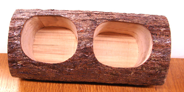

Bonsoir Roger, ;)
Je vois que la nouvelle scie tourne à fond, tu ne chaumes pas.
Belle boite, j'en ai vu au salon à Chanteheux, mais là je ne vois pas les découpes du fond. Ou alors c'est la photo ?

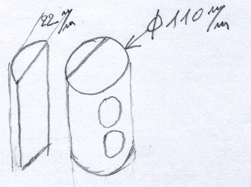

voilà d'autres photos pour vous aidez à comprendre la démarche.
mais je n'ai rien inventé car une la toile on peut tout trouver mais après il faut réaliser.
prenons un tronc faire une coupe
et en suite il ne reste plus qu'a faire les découpes et recoller le passage de la lame et recoller le secteur du tronc découper (voir croquis)
voici une photo du fond

Bonjour Roger, ;)
Oui c'est bien ce que je pensais mais sur la photo en ne voit pas la découpe arrière.
Ces boites ont un certain succès.

Bonsoir Roger
Si je comprends tu perces avec une mèche la plus fine possible pour que le trait de scie la fasse disparaitre.
cela signifie que ta scie est capable de de couper 90mm de d'épaisseur
Cela me laisse "pantois"
Du grand art
