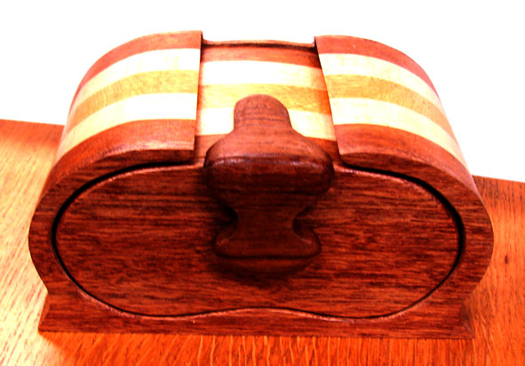

en voici une encore plus grosse
110 d'épaisseur 95 de hauteur et 190 de longueur
en parement du framiré, le bois foncé est du palissandre puis du hêtre et au milieu du movingui
la poignée est en teck de Birmanie
la scie à toujours un comportement correcte

Une jolie boîte avec une belle association de bois différents

Très jolie boite beau mélange d’essence.

Jolie boite Roger.
Par contre je trouve une certaine irrégularité dans la largeur du trait de scie.
Illusion d'optique ou?

Bonsoir Nobert
tu as raison, l'épaisseur du trait de scie et le poids de la boite font que le trait de scie est plus étroit en bas. Mais je suis toujours entrain de dompter la scie et quelques fois dans les veines tendres sa part très vite et on ne peu pas rattraper le coup.
en plus d'une essence à l'autre les densités sont vraiment différents et on subit (comme au tournage ) le contre fil
mais je ne désespère pas d'être plus régulier.
