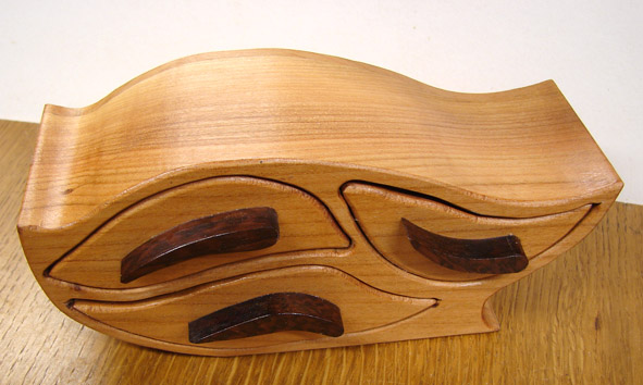

voici une boite de plus fait avec le ruban pégas
merisier de 70 mm x 90 mm longueur 180 mm poignées en amourette

tout n'est pas fait avec la pegas,il n'y a pas d'entrée pour le detourage des tiroirs

Bonsoir Serge
si tout est fait avec la scie à ruban pégas mais les entrée ont été rapprochée et coller.
cela me permet de rattraper un peu le trait de la scie qui est de 0.5 mm.
sur la photo on ne voit pas le collage mais si tu avais la pièce dans la main tu pourrais le voir
mais finalement sa ne dégrade pas la pièce si il est bien positionné.

Bonsoir Roger.
Belle pièce quel vernis utilise tu.
Re:boite 3 tiroirs 11 Jan 2017 07:07 #132596
lamenuise écrit:
Bonsoir Roger.
Bonjour Gérard
pour la finition j'utilise me même procédé que pour le tournage voir le détail des explications sur mon site rubrique "Les finitions"
