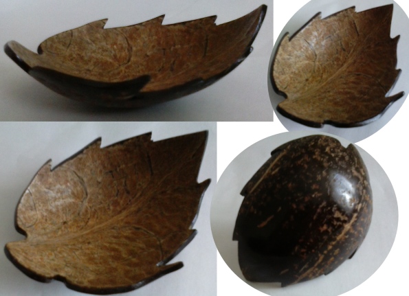

une petite nouveauté qui fait suite à notre visite sur le salon de Besançon ou il y avait de très jolis objets en noix de coco.
vide poche en coque de noix de coco 12cm x 9 cm, finition vernis.

justement j'ai une noix de coco et je n'avais pas tellement d'idée.
pas facile de faire une découpe, as tu une idée pour démarrer le travail?

dessiner la forme sur la noix et ensuite la découper avec une dremel assez profondément jusqu'à la chaire blanche. avec un petit morceau de lame de scie couper la chaire. Quand le morceau se désolidarise du reste décoller délicatement la coque. Elle se ponce assez facilement.
enfin voilà comment j'ai procédé

Je trouve l'idée très sympa, belle réalisation de ta part . (je t'ai fait parvenir le plan sur ta boite)

Une fois la pulpe éxtraite de la coque,laisser la coque secher au moins une bonne semaine à l'ombre.
Concernant la découpe,à la scie à chantourner avec une simple lame pebecco de 1 ou de 3 c'est parfait.
Stéphane.

Belle réalisation, on dirait presque qu'il y a les nervures de la feuille.
Stéphane, merci pour la précision de la découpe à la scie et le temps de séchage.
C'est vrai tout de même que la coque est dure à couper.
