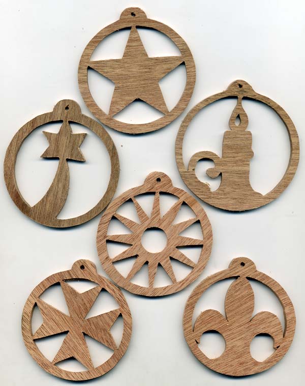

voici quelques essai de découpe pour les décors de Noël.
Travail long et fastidieux et le résultat me plait guère mais les petits enfants sont satisfait
de faire de la peinture.

Bonsoir Roger, ;)
Effectivement pas mal de découpes intérieures, mais elles sont réussies.
N'oublie pas que pour ce genre de travail tu peux faire au minimum 3 à 4 découpes en même temps. Sur du CP de 5mm tu auras alors 2cm d'épaisseur ce qui reste raisonnable.
Pour fixer les pièces entre elles, je perce quelques trous dans lesquelles je mets de rivets plastiques démontable qui maintiennent les plaques.
Avec 4 plaques je découpes 4 pièces en même temps.

tu peux aussi les coller au double face ..

en général le double face colle bien et au décollage
je suis pas certain de ne pas casser car c'est du framiré en 6 mm d'épaisseur
mais peut être qu'avec CP on peut faire un essai

Le double face peut aller aussi, il faut le mettre en dehors des zones que tu coupes, en périphérie par exemple.
Par contre, je n'aime pas trop car cela fait une très légère surépaisseur et surtout cela peut glisser. Mettre soit des rivets amovibles soit des petites chevilles bois permet de bien maintenir les plaques entre elles aussi bien verticalement que latéralement.

Mais pourquoi coller des épaisseurs??
Pour ce genre de découpe je prends du carrelet de 45 x 45 que je découpe suivant le tracé désiré et que je tranche ensuite en 4 ou 5mm. L'avantage c'est que c'est du bois noble et non du contreplaqué et lorsque c'est lasuré le résultat est d'autant plus joli (Surtout avec du "Rubio", qui permet de la lasure Or ou Argent). Pour le fêtes de fin d'année résultat garantie. Mais bien entendu cela ne reste que mon point de vue.

Tu recoupes au ruban ?

Non j'utilise une scie à chantourner

En fait je me demandais si Razhkoed recoupais au ruban les pièces créés dans un carrelet de 45x45.

Non je n'ai qu'une scie à chantourner, qui me satisfait pleinement. Et cela ne pose pas de souci à partir du moment ou on laisse la lame mordre le bois à son rythme.
Tous les gens que je côtoie ont tendance à vouloir aller vite. C'est contraire au bon fonctionnement, même si la machine ne "force" pas. En effet en voulant allez vite, nous avons tendance à couper de travers et surtout échauffer la lame inutilement qui de ce fait casse.
Il faut apprendre à écouter sa machine, remette la lame si celle-ci prend de l'inclinaison.
Voilà quelques conseils,
Bien entendu, étant retraité on me dit tu as le temps. Non ce n'est pas cela car il faut prendre plaisir à fabriquer avec le temps et ne pas trop forcer inutilement, au risque d'être déçu du résultat.
