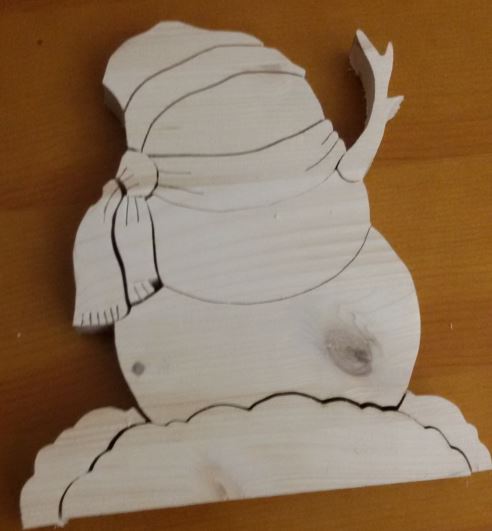

Voilà j’avais envie démarrer un nouvel objet en segmenté.
Avec les fêtes approchant j’ai choisi un bonhomme de neige.
Il me reste encore le haut du bonnet ainsi que le bras de gauche.
Je dois aussi refaire l’écharpe elle s’est cassée lors du chantournage.
Une fois les dernières pièces faites, je vais pourvoir commencer le ponçage.
Lors de mon précédent objet(www.couleursbois.com/index.php?option=co...w&catid=47&id=131355) l’on m’a dit de ne pas poncer entre pièces pour éviter d’augmenter la largeurs de joints.
J’aimerai en savoir un peu plus, sur qu’elles sont les pièces à arrondir.
Je dois donc laisser tous les bords des pièces à vifs lorsqu'ils touchent une autre pièce ?
Merci du retour
Guillaume

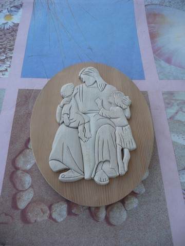

Tu ne laisse pas les bord vifs ,tu dois travailler sur l'épaisseur de la pièce uniquement jamais sur largeur longueur .Tu as choisi un motif pas très facile car comportant trois boules (bas du corps, haut du corps , et tête ) Pour te donner une idée ,imagine que tu regarde le bonhomme comme si celui ci était terminé , la pièce qui devras être la plus épaisse est le tas de neige (la partie centrale ) qui se trouve a ces pieds (si on peu dire ) et le bas du corps viendras ensuite et ainsi de suite mais en même temps tu dois façonner c'est pièces pour leur donner du volume et de la profondeur . Juste pour te donner une idée de profondeur ,c'était mon tout premier segmenté ,donc pas mal de défauts

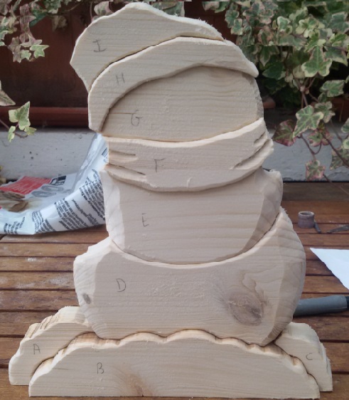

J’ai continué mon bonhomme de neige, par contre j’aimerai avoir vos avis en ce qui concerne l’enlèvement de matière afin de donner du volume à la pièce.
Je m'arrive pas à donner la bonne forme à la pièce E.
Cette pièce est droite sur le coté gauche car l’écharpe vient la recouvrir sur ce coté.
D'après vous je dois la recommencer complétement ?
Il me reste toujours les bras et une partie de l'écharpe à faire.
J’ai numéroté les pièces pour faciliter l’échange.
Le ponçage fin n'est pas encore fait, j’attends d'abord d’avoir fini l’enlèvement de matière pour le faire.
guillaume
Re:Bonhomme de neige 18 Déc 2016 13:21 #131966
  • pignons
  • Portrait de pignons
  • Messages : 446
Tu as compris le principe de l'étagement des pièces . Tu trace un traie au milieu de D,E,F,G
et tu ponce de se traie vers l'éxtérieur (a droite et a gauche)pour donner un semblant de boule . D doit rester plus épais que F lui même plus épais que G, et enfin F entre les deux G et E . Ensuite tu procède de même pour le bord du bonnet ,pour le haut de celui ci tu peu garder un certain plat . IL faut aussi tenir compte que les boules G et E semblent se glisse sous l'écharpe et la boule du bas ( D ) sous la boule ( E ). Je ne sais pas si je suis bien clair :S
Re:Bonhomme de neige 18 Déc 2016 15:18 #131975
  • GUI59300
  • Portrait de GUI59300
  • Messages : 231
J'ai fais cette technique du trait.
C'est vrai que après le ponçage maintenant les pièces sont plus harmonieuses.
D'après vous je dois encore retirer de la matière ? ou maintenant cela suffit ?
Re:Bonhomme de neige 18 Déc 2016 17:37 #131977
  • pignons
  • Messages : 446
C'est beaucoup plus fluide mais comme je l'ai dis un peu plus haut tu as choisi un sujet difficile puisque constitué de plusieurs boules se qui oblige a pratiquement donner l'impression d'une boule avec un morceau de bois a plat. Continu a faire oublier tous les angles avec le ponçage.

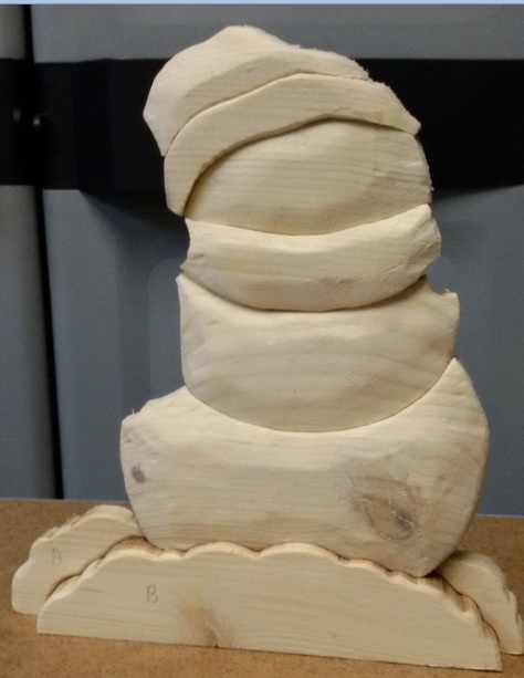

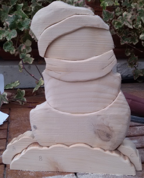

Re:Bonhomme de neige 20 Déc 2016 20:18 #132042
  • GUI59300
  • Messages : 231
C'est vrai que le sujet est difficile mais je vais aller au bout quand même.
Puis c'est comme cela que je vais progresser.
Voila la j'ai continué le ponçage, pour le moment je me suis arrêté au grain 180.
L'on peut encore voir un peu les traces d'outils.
Mais avant de passer le 240 je voulais savoir s'il fallait encore enlever de la matière ?
Ou les pièces sont elles assez fluides ?

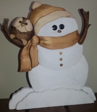

Re:Bonhomme de neige 06 Jan 2017 16:17 #132357
  • GUI59300
  • Messages : 231
Enfin terminé, bon je voulais l'avoir terminé pour Noël.
Il sera près pour Noël 2017 finalement.
Il m'aura fallu un mois pour le faire.
Compliqué de bricoler en hiver lorsqu'on doit le faire dehors.
Entre le froid, rentré du boulot il fait déjà bien noir.
Je suis déçu que le nœud ressorte comme ça avec la peinture.
Auriez vous une idée pour rendre les yeux plus réalistes?
Re:Bonhomme de neige 06 Jan 2017 22:03 #132381
Il est joli mais les yeux mériteraient
d'être un peu plus écartés et proportionnés,
tu peux mettre un point blanc au milieu.
C'est un bon début et tu n'as pas choisi
le plus facile.
