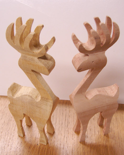

Donc voici ma première découpe en 3D, et là encore il y a un apprentissage une amélioration sera nécessaire.votre appréciation m'intéresse
avec ou sans illustration de la tête (trait de scie eu point pour l’œil)

Super, la découpe semble régulière et si c'est vraiment c'est le premier en 3D tu ne sembles pas avoir déformé la lame en coupant,les découpes sont parallèles, une vue de face permettrait peut-être de voir des défauts.
Reste plus qu'à faire des pièces plus fines.

oui c'est bien la première fois que je fait cette découpe et oui il y a aussi des erreurs de parallélisme. j'ai utilisé un morceau de Movingui de 60 mm x 35 mm et j'ai utilisé une lame pégas PINNED HOOK N° 12 qui n'a pas beaucoup de flexion.
j'ai d'abord penser à réussir la pièce et la finesse viendra après

C'est beau Roger. Bravo

Franchement chapeau pour une première en 3d.
Tu maitrise déjà pas mal cette technique.
Tu vas les peindre ou les laisser bruts ?

j'en ai loupé 2 avant de réussir ceux là.
et je n'ai jamais fait autre chose en 3D donc il reste du chemin à parcourrir
non la peinture n'ai pas prévu à moins que mon petit fils le souhaite

Ah donc tu a essayé 3 fois avant de réussir le premier, cela ne m'étonne pas...je n'ai pas réussi correctement les miens du premier coup non plus.
Par contre, même pour une épaisseur de 38mm je n'utilise pas de lame de 12, je prends au max du 9. La lame de 12 est difficile à utiliser dans les courbes serrées, la 9 passe mieux.
Pour les lames de 9, je prends tout de même des lames speed.

Au top. ;) ;) Super chouette.. comme je vois, pas l'air facile te tiendrai au courant pour ce que je ferai...
Espère que marché du week end..t'as permis vider un coffre et remplir l'autre :cheer: :cheer:
Bien à toi.. je regarde sur forum tes belles pièces Si tu peux m'envoyer par mail dessin decoupe trois D du cerf ..Sympa merci d'avance

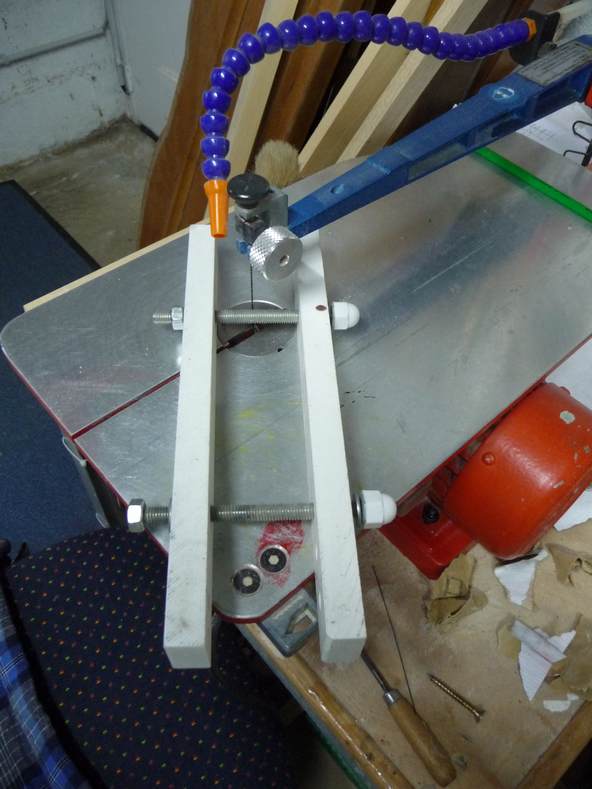

Je trouve tes pièces très réussis , pour une première c'est top, je ne sais pas si tu utilise un système comme sur la photo pour les découpes . Le plus important c'est de partir avec un parallélépipède le plus parfait possible et que le plan soit bien positionné . Par contre je trouve qu'utiliser un n° 12 c'est un peu gros, j'utilise au max du n°7 pégas mgt ou speed ou du n°5 chez Pébéco mais cette dernier a tendance a bourrer un peu suivant le bois. Tu peu aussi mettre du scotch sur le plan se qui "graisse" un peu ta lame. Je voulais te faire un petit topo juste avant tes premières découpes mais comme je suis organisé comme un âne pour mon marché de Noël je passe un temps infini a tout réglé et plus encore a tout ranger.

les prochaines je vais utiliser des lames 9 et 7 MGT
pour la pince je pense que je vais en faire une rapidement

Comment tu n'as pas encore cet outil très utile? ;)
Ne t'inquiète pas j'ai été très longtemps s'en en avoir non plus, jusqu'à ce je découvre une vidéo Canadienne qui en faisait l'éloge. Depuis je ne m'en passe plus et je peux te dire qu'elle à fait des émules. Surtout pour le 3D de petites pièces.
Tu verras cela facilite grandement le travail.
Je te joins le plan de celle que j'utilise. Souhaitant que cela puisse t'aider dans la conception.

Sinon chapeau pour les premiers Rennes. J'ai d'autres modèles si tu le veux, afin de diversifier les postures devant le traîneau du Père Noël.

Roger Je trouve tes rennes super bien pour une première, mieux que mon "glaçon". Concernant la presse, je vais aussi m'en fabriquer une (merci pour le plan razhloed) . Je me suis fait taper sur le pouce par ma scie, pourtant j' étais avertis Calimero54 en avais parlé à Chanteheux. ;)

Pour les pinces je possède deux jeux dont une avec des traverses plus basse car certains modèles avec les traverses plus haute (celle de la photo) m'obligeaient a pratiquement travailler debout pour pouvoir voir et suivre le dessins. asalman ,je peu te fournir quelques plans 3D en MP si tu le désir

Belle découpe pour un élégant objet.
