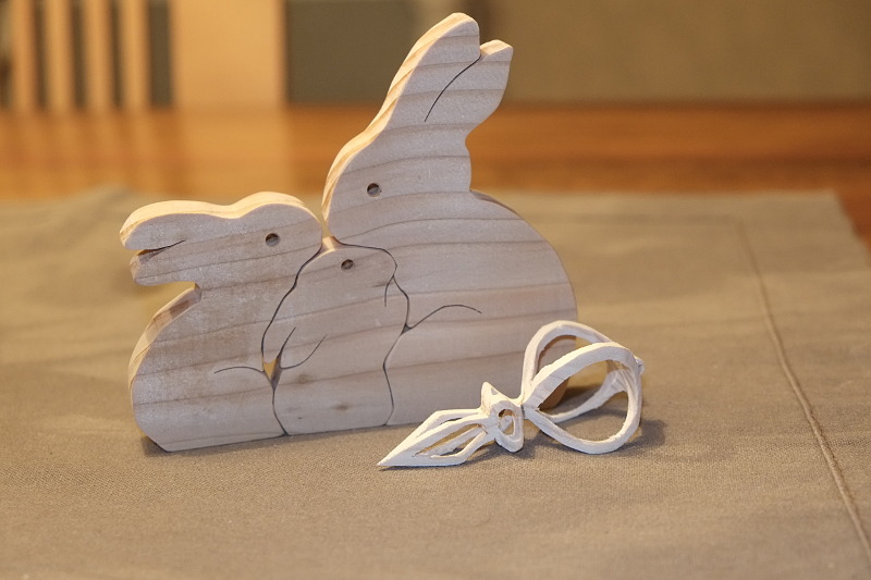

Voilà je m'amuse avec ma nouvelle scie, bon la 3D ce n'est pas encore celà, mais il faut bien commencé un jour.
Lames: Pegas MGT N°=5 pour les lapins et MGT N°9 pour le "glaçon" 3D
Bois : Mélèze pour les lapins et sapin pour la 3D.
L'arbre qui tombe fait plus de bruit que la forêt qui pousse.
J'ai pas trouvé mieux pour l'instant :-)

beau debut en 3d, pas evident a faire beau travail, bonne découverte de la scie

Très joli tout ça c'est bien fait.

Le 3 D en forme géométrique n'est jamais facile et les lapins son pas mal

c'est très mignon ces petits lapins

Bien pour un début en 3d, j'ai déjà essayé, est ce n'est vraiment pas facile la 3d.
Bonne continuation

Ils sont tout mignons ces lapins , le glaçon (qui demande peut-être plus de travail pourtant)me plait moins .Les gouts et les couleurs.....Bonne continuation.

belle découpe en 3D
tu es partie d'un morceau de quelle dimension?
Re:Petits lapins et premier essai 3D 07 Déc 2016 09:22 #131741
  • alsaman
  • Portrait de alsaman
  • Messages : 210
40 x 40 x110 mm

finalement tu fais une belle découpe dans cette réalisation qu'as tu trouvé comme difficulté?
la finesse extrême
tu peux me dire comment tu t'y prends?
avec quelle machine chantournes tu?

Bon début et les premiers 3D sont toujours un peu laborieux, mais cela viendra avec l'entrainement.
Surtout penser à bien pousser dans le sens vertical pour ne pas déformer la lame vers la droite ou la gauche sinon les découpes ne seront pas parallèles.
De temps en temps vérifie ta perpendicularité en maintenant un peu moins ta pièce, si elle ne bouge pas tu es parfaitement vertical, sinon elle danse la gigue....

@ Roger ma scie est une Pegas (anciennement Excalibur), comment je m'y prend ? Ben je scotche le motif sur un morceau de bois et je commence par l'intérieur, pour moi ça nécessite encore pas mal de concentration contrairement à Daniel qui fait ça les doigts dans le nez si on peut dire
, mais aussi sous la scie, le pouce noir est là pur le prouver. :cheer:
