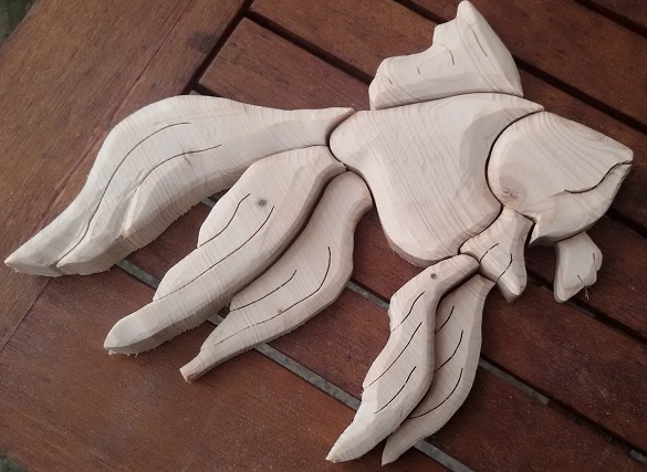

Voici mon premier intarsia.
Un dessin que l'on trouve souvent dans les livres pour débutant.
Il est fait dans une planche de pin en 20mm.
C'est la première fois que je chantourne du bois et non du contre plaqué.
Il me reste encore l’œil à faire et repasser la lame de la scie dans les nageoires.
Le ponçage les a remplis de poussières.
Je dois aussi terminer le ponçage de l'arrière l'on voit les éclats du bois.
Mais j'aimerais avoir vos conseils sur le ponçage des bords entre les différents pièces.
Je n'arrive pas à savoir s'il faut encore poncer ou non.
Je pense le peindre en orange et blanc à la fin.
Bonne soirée
Guillaume

Je soulève un petit problème, se n'est pas un intarsia mais un segmenté car découpé dans le même morceau de bois a la manière d'un puzzle ,l'intarsia est découpé dans différentes essences de bois , sinon tu peu diminuer l'épaisseur des deux nageoires les plus a gauche sur leur pointe pour donner un coté plus léger et cassé un peu plus toutes les arrêtes (sans jeux de mots). Je trouve que le segmenté est un bon apprentissage pour aborder ensuite l'intarsia

Salut moi je mettrai la jointure entre le corps et la grosse nageoire au même niveau et travaille ton ponçage final commence avec du 100 passe au 180 ensuite au 240 enfin a peu prés tu enlèvera toutes tes trace "d'usinage " comme sa et je rejoint pignon affine les bout de tes nageoires

Je ne connaissais pas cette nuance entre l'intarsia et le segmenté.
Cela doit être vraiment difficile lorsque l'on travaille plusieurs essence de bois.
Je vais réduire l'épaisseur au bout des nageoires de gauche et retravailler les jointures des pièces.
Avant de terminer proprement les ponçages.
Merci pour vos conseils

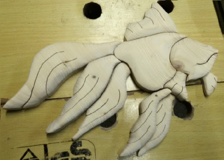

J'ai suivi vos conseils concernant les différentes retouches.
J'ai aussi terminé le ponçage avec les différentes granulométrie de papier.
Voici le résultat, il me reste la peinture et l’œil à faire.
Désolé avec la réduction de l'image celle-ci n'est plus aussi net.
Guillaume

Bonsoir Guillaume, ;)
Bel essai et cela viendra avec le temps pour avoir une pièce finie.
En complément de ce qu'ont pu dire les collègues je dirai:
Il ne faut pas poncer entre les pièces pour éviter d'augmenter les largeurs de joints
Je donnerai un peu plus de relief au poisson en faisant un champ frein aussi sur les découpes des nageoires pour donner plus de volume.

calimero54 écrit:
Merci pour l'information je ne poncerais plus entre les pièces la prochaine fois.
Pour cette fois si je ferais avec, compliqué de rajouter de la matière. :silly:
Je ne comprend pas vraiment où je dois faire le chanfrein au niveau des nageoires ?
Tu veux dire entre les traits de scie dans les nageoires ?
Il faut le faire des deux cotés du trait de scie ? ou que d'un seul coté ?
Un peu comme au niveau de la bouche (c'est mieux visible sur la photo 1) ?

Moi personellement se que j'aurais fait c'est comme dit plus haut chanfreiner les trais de scie dans tes nagoir mais pas un gros chanfrein egal sur toute la longueur plus accentuer dans les partie concave et moin dans le partie convexe, en fait de la meme facon que l'on ombre un dessin ...
et ce aussi sur le contour de ta piece. d'après moi cela donne une profondeur et de la matiere
voili voilou ^^

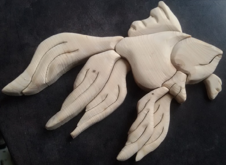

Je n'ai pas de commentaire à faire sur la réalisation mais sur les photos.
Un simple papier blanc ou de couleur derrière la pièce et tout change.
Provoquer un bon contraste : papier clair pour les pièces foncées et papier avec couleur soutenue pour les pièces claires.
Gérard

Voici une photo fond sombre pour contraster avec le bois clair.
J'ai diminué l'épaisseur de la nageoire dorsale, et chanfreinais les nageoires au niveau des traits de scie.
C'est vrai elles semblent moins plates maintenant.
Avez vous d'autres remarques ?
Un grand merci à tous, pour les conseils cela m'a permis de m’améliorè sur ce premier objet.
Guillaume

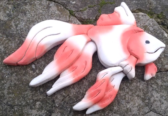

Voici le poisson terminé, j'ai fais une peinture blanche et orange avant de terminer par une cire incolore.
Il faut mieux mettre une cire ou une lasure ?
Je suis déçu par le résultat final, car je trouve les finitions pas top.
La peinture est trop couvrante l'on ne voit plus le vinage du bois.
elle a aussi fait ressortir plein de fibre sur le côté de la pièce.
J'ai l'impression que les traits de scie des nageoires se sont rétrécis.
Et pour terminé j'ai fait une tâche noire prés de l’œil, j'ai essayé de faire un camouflage avec du blanc, mais ça se voit toujours.
Il faudra faire mieux la prochaine fois.
Guillaume

Je le trouve très bien pour un premier
et la mise en teinte le met en valeur .
Pour les traits de scie il faudra prendre
une lame plus grosse la prochaine fois et
le bois n'était peut être pas assez sec.
