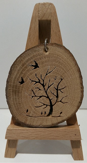

Bonjour à tous,
En rangeant mon bois (Buches à Brûler) pour les longues soirées d'hiver je suis tomber sur une branche de hêtre bien sèche et de faible diamètre.
Allez hop quelques rondelles et voici un pendentif qui plait à ces dames.
Celui en photo était le premier, donc quelques erreur de jeunesse.... Surtout bétise à ne pas faire lorsque les découpe sont très fine, c'est de vernir une fois l'objet découpé. Aie le bois s'hérisse dans la découpe, pas terrible! Depuis je me suis amélioré je vernis avant la découpe!
Dimension : Diam 4 cm pour une épaisseur de 0,5 cm, pour que ce ne soit pas trop lourd au cou de ces dames.
Bonne soirée

Bonjour Razhkoed, ;)
Sympa l'arbre dans l'arbre.
Le bois se hérisse, tu parles des bavures de découpes ?
Tu n'utilises pas de lame inversée qui limite les bavures ?

Bonjour a tous,
Bonjour Calimero54.
Afin de répondre à tes interrogations c'est bien le bois qui s'est hérissé après l'opération vernissage. Ce ne sont pas des bavures de coupe.
Personnellement je n'utilise pas de lame inversée. Un tord? Je n'ai jamais essayé.. A voir
Pour cette découpe j'ai utilisé une lame Pebecco N°1
C'est bien la première fois que cela m'arrive, comme expliqué précédemment. D'autres découpes similaire ont été effectuées, après verni, et là je n'ai pas eu de Pb de ce type.
C'était donc bien l'opération vernissage en cause et non la découpe.
Bonne journée

Un motif très fin , j'aime les oiseaux qui donnent de la légèreté a l'ensemble . Je pense effectivement que le vernis en fin de travail a soulevé les fibres

Pour le vernis ca soulève souvent les fibres surtout sur le chêne.
Re:Pendentif 07 Sep 2016 10:58 #129634
Belle réalisation ,un peu de craquelures
c'est normal en bois de bout ,peut être pas
assez sec .
Pour le vernis ,as tu utilisé le
fond dur avant vernis ?

Bonjour à tous,
Bonjour François.
Non je n'utilise pas de fond dur. Il faudrait peut être que je l'essaie un jour.
J'ai trouvé la solution en vernissant avant le découpage. Mais effectivement le trait de coupe lui n'est pas verni de ce fait.
Par conte pour les craquelures je ne peux faire grand chose. Comme tu le dis le bois de bout est toujours "piégeux". J'espère simplement que ces craquelures ne se fassent plus présentes.
Bonne journée
Hervé
Re:Pendentif 07 Sep 2016 15:43 #129648
Souvent il suffit de supprimer une petite longueur de
la branche pour retrouver du bois non fendu.
Le fond dur bouchera les pors du bois et préparera ta
pièce au vernis.indispensable (fond dur de même nature
que le vernis exemple cellulo,polyuréthane,glycéro,acrylique )
