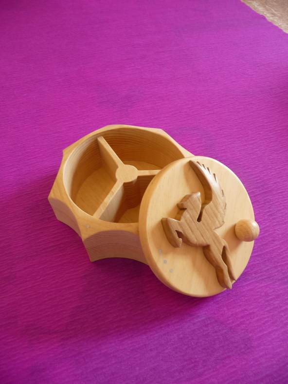

une boite compartiments toute simple

Comment procèdes tu pour les contours?
Anne

Pour le pourtour c'est simplement poncé sur une ponceuse a bande (en position fixe ) et finition a la main

Belle boite; peut-on avoir des dimensions et comment fais tu l'intérieur?
Je suppose rapporté et collé!

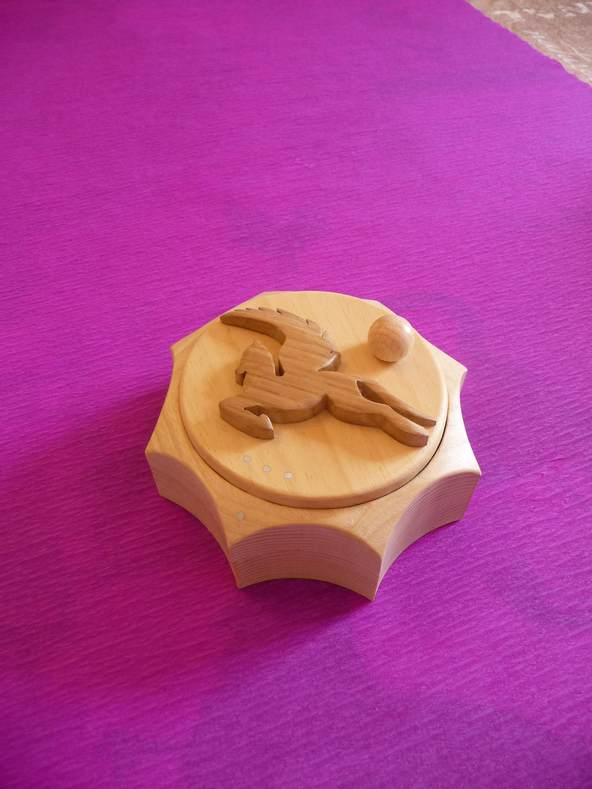

Jolie boite ,sa forme octogonale
me plait bien ainsi que son décor couvercle.

Pour les dimensions Daniel c'est 11cm de diamètre sur 5cm de haut environ . La partie centrale est découpé en biais (un simple cercle ) puis je fais la découpe des compartiments
et replace le tout dans le cercle et je ponce se qui dépasse en dessous ( suite a la découpe en biais) et je colle

Sous le décor du couvercle il y a des incrustations?
Mireille
Re:boite a compartiment 13 Aoû 2016 20:41 #129200
  • pignons
  • Portrait de pignons
  • Messages : 446
Oui en générale sur les boites j'en place toujours , sur les coffrets je n'ai pas osé car je n'ai pas encore fait d'essais sur du bois exotique
