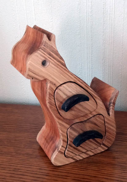

donc entre deux tournage je renouvelle le stock
pour la prochaine expo.
boite en merisier 54 mm d'épaisseur plus les parements en châtaignier

Bonjour Roger
Encore une belle boîte, la découpe est plus nette
sur celle-ci.

Bonjour Roger,
Très beau ton lapin belle découpe.
Peux tu préciser les dimensions et le départ de découpe?

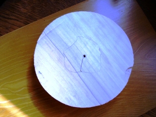

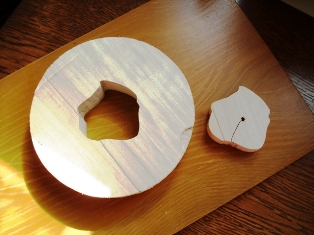

Bonjour Roger,
Avec la découpe conique quand le tiroir est fermé on voit moins le joint( photo 1,tiroir ouvert photo 2) mais il faut bien un trou de départ de lame que j'ai fait au milieu ;donc mal placé.
Amicalement
