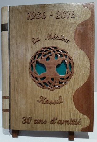

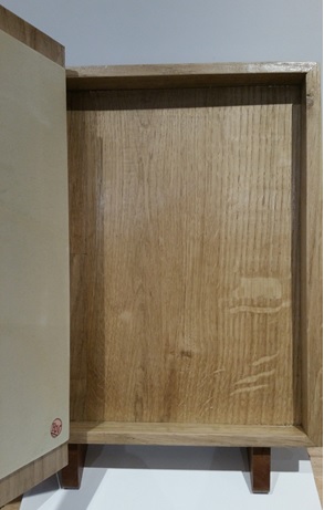

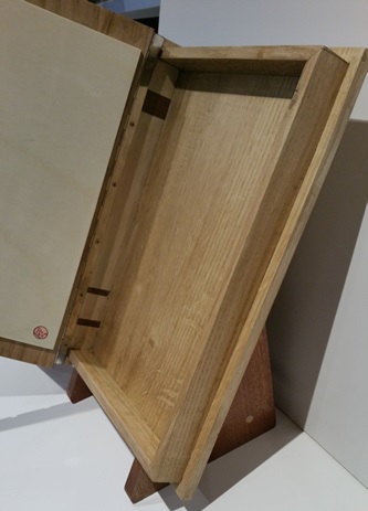

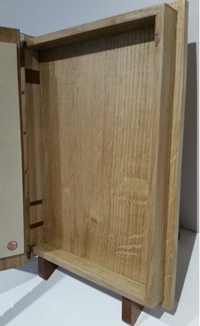

Bonsoir à tous,
Le voila terminé et comme promis je le partage et vais faire l'essai de mettre plusieurs photos en croisant les doigts.
Le livre fait 35 cm x 23 cm et 7 cm de hauteur. Il est réalisé en Chêne et Sapelli avec une petite partie en CP de bouleau. Il est prévu pour contenir un centaine de page format A4, qui seront sur le thème de notre région.
Le lettrage est découpé dans du sapelli de 2mm. Mais j'ai triché ;) En effet l'ai d'abord découpé les lettres dans du Sapelli de 1 cm, que j'ai refendu ensuite. Cela me permettait d'avoir plus d'assurance pour le découpage et d'avoir le cas échéant un rattrapage si celui-ci venait à casser, ce qui n'est pas arrivé.... Ouf
Ce livre sera donné lors du déplacement du comité de jumelage de ma commune à Kossel en Allemagne fin juillet/début Août.
Voila je pense avoir tout dit.
Bonne soirée à tous
Hervé
Kassel ou 24354 Kosel
Claude G
Re:Livre en bois 29 Jui 2016 08:14 #128609
  • Razhkoed
  • Portrait de Razhkoed
  • Messages : 398
Bonjour Claude,
Ou là là!!!
Je tiens à te transmettre un grand merci, car personne et je dis bien personne n'avait vu avant toi mon erreur. Même les membres de la commission jumelage :huh: Quel bide cela aurait été si tu ne m'avais pas ouvert les yeux...
C'est bien Kosel, avec un seul "S"
Je rectifie de suite, en espérant ne pas faire trop de dégâts.
Bonne journée
Hervé
