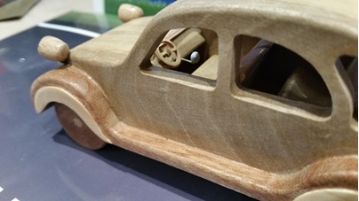

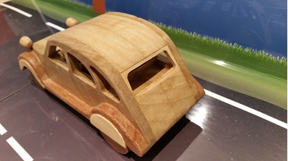

Bonjour a tous,

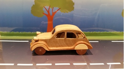

Comme promis, en particulier à Franky28, voici en partage la réalisation de ma Deudeuch.
Espérant que celle-ci fasse de nombreux petits.
Bonne soirée
Hervé

Magnifique.peut on avoir une idée de la taille?merci et bonne continuation
Re:Deudeuch 23 Jui 2016 18:39 #128533
  • Razhkoed
  • Portrait de Razhkoed
  • Messages : 398

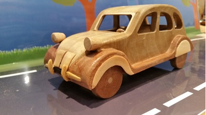

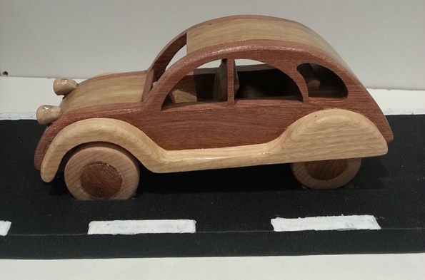

La taille est de 12, 13cm en Chêne, Châtaigner et Sapelli. Les phares sont fait avec un morceau de tourillon poncé pour obtenir la bonne forme. Avant tout il a été percé afin d'y mettre un support genre barre laiton ou un simple clou coupé. Il ne se voit pas donc pas de souci.
Par contre sur le plan il n'est pas très explicite, mais la partie centrale est percé sur environ 3 à 4 cm de profondeur et 2 cm de large x 1 cm, avant le découpage afin de réaliser la lunette arrière.
N'hésitez pas si vous souhaitez d'autres explications.
Bonne soirée
Hervé

Belle deudeuch mais j'ai une question:
Après avoir regardé ton plan si j'ai bien compris les essieux avant sont plus longs qu'a l'arrière, dont les roues ne sont pas dans l'alignement. Est ce normal? A moins que ce soit
un modèle spécifique? Je ne suis pas spécialiste mais ça m'interpelle.
Ne vois pas de critique mais juste un besoin d'explication.
A +
Anne
Re:Deudeuch 19 Juil 2016 12:54 #128862
  • Razhkoed
  • Messages : 398
Bonjour à tous,
Effectivement ma "deudeuch" est approximative. Je n'avais que deux consignes de fabrication, qu'elle soit ressemblante et surtout qu'elle roule. (C'était pour un enfant)
D'où mon souci pour aligner les roues avec un marche pied/passage de roue d'une seule pièce. Je suis bien conscient que ce plan peut-être amélioré vu que ce n'était qu'une première ébauche; D'ailleurs je vais m'y remettre car un ami, ancien collaborateur chez Citroën qui est collectionneur de 2CV de toutes sortes, va bientôt franchir une décennie. Ce sera un cadeau apprécié, donc je vais revoir le plan pour à nouveau vous le partager.
A très bientôt donc
Hervé

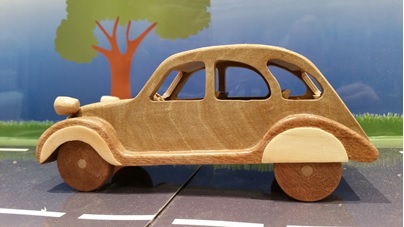

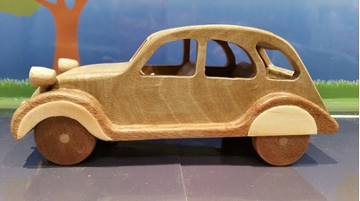

Bonsoir à tous,
Bonsoir aux nostalgiques de la Deudeuch.
Comme promis précédemment voici la Deudeuch retravaillé pour un peu plus de ressemblance. Bien entendu ce n'est pas encore parfait, mais un ami qui à travaillé longtemps sur cette mythique voiture la trouve très bien comme cela.
Comme à mon habitude je vous joint mon tracé pour que vous puissiez en faire si le cœur vous en dit.

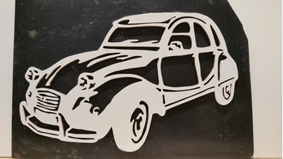

J'ai réalisé également une Deudeuch stylisée collé sur une ardoise (Breton oblige :) ) Le découpage est fait sur du mélaminé de 3mm. Bien entendu je vous joins mon tracé en partage.
Bonne soirée
Hervé

Moi je préfère la première plus ressemblante.
Mais cela reste mon choix

Bonsoir Hervé
pour le premier plan , c'est une découpe sur du CP de quelle épaisseur?
Re:Deudeuch 19 Sep 2016 22:50 #129927
  • Razhkoed
  • Messages : 398
Bonsoir Roger,
Comme indiqué dans le corps de texte la Deudeuch stylisée est découpée dans du medium mélaminée de 3mm collée sur une ardoise "Bretonne".
L'ensemble est assez résistant pour subir toutes les découpes. Sinon tu peux le faire dans du CP, mais tu auras certainement des risques d'éclats, ce qui se verra forcément d'autant plus qu'il faudra peindre. Alors qu'avec le mélaminé blanc tout est prêt.
Par contre coupe à l'envers en bouchant au maximum la lumière de la scie à chantourner avec du scotch, et mettant également une feuille de papier scotché sur le mélaminé.
Appel moi si tu veux plus ample enseignements.
Bonne soirée
Hevé
