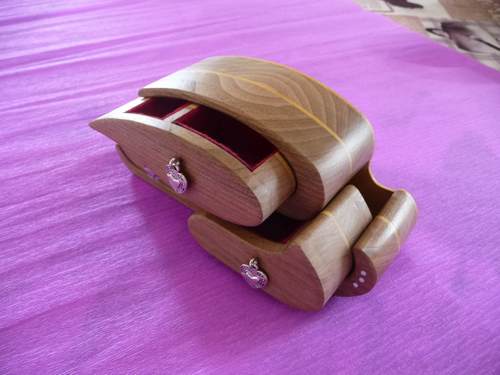

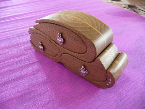

Il me restais un morceau de traverse de lit donc voici encore une boite noyer? ,buis ,insert alu ,feutre laine pour les tiroirs (interieur)Modification du plan d'origine

J'aime beaucoup la finition des breloques pour les poignées et le feutre rouge à l'intérieure des tiroirs lui donne plus de classe.
c'est une bonne idée.
j'ai 2 questions pour l'insert alu : quelle en est l'épaisseur et tu la colle avec quelle genre de colle ?
Mireille

Re:Suite de boite 19 Avr 2016 08:32 #126987
  • pignons
  • Portrait de pignons
  • Messages : 446
Pour les inserts alu (ou cuivre) tu perce simplement sur quelques milimètres , dans le cas présent au diamètre 2 et tu enfile de force le bout d'alu rond (que je trouve chez Opitec) et tu le coupe a 2 ou 3 m/m du bois ensuite il te reste juste a poncer.

beau travail le frisage du dessus est particulièrement réussit , peut-on avoir les dimensions.
Bonne journée
A bientôt D.Guénard
Re:Suite de boite 20 Avr 2016 12:19 #127009
  • pignons
  • Messages : 446
Dimensions haut 70 M/M ,largeur 160 M/M, profondeur 44 M/M
