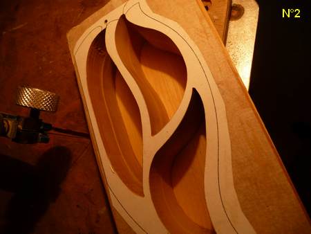

Voici le pas a pas. Photo n°1 percer un trou en face de chaque tiroir et découper ces derniers . Photo n°2 collé un fond sur la boite et découper celle ci . Photo n°3 tracer les découpes des façades et des fonds. Photo n°4 découper les façades et les fonds (ne jamais poncé avant de coller ces derniers). photo n°5 découpe des creux des tiroirs. Photo n°6 collage des façades et fond des tiroirs ,ensuite il ne reste plus qu'a poncer . on peu donner un angle (1 degré max)pour les tiroirs, afin de facilité l'emboitement mais dans ce cas il faut faire la découpe dans le sens des aiguille d'une montre afin que le fond soit plus mince que la facade (table penchée a gauche).
