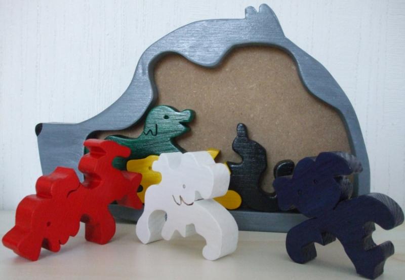

Un grand merci à Roger pour son plan celui-ci est en pin, les couleurs et le vernis normes enfants il y a un défaut que je n'ai vu qu'une fois peint c'est la marque du serre-joint lorsque j'ai collé le fond.

Bonjour Mireille
et bien sa fait plaisir de voir le résultat.
beaucoup plus jolie avec les couleurs.

Bonjour à voir l'ensemble imbriquer les uns dans les autres et toujours une plaque de bois avant de serrer avec un serre -joint juste un conseil de ma part rien de méchant

très joli avec ces couleurs , et un bon repère pour les petits enfants

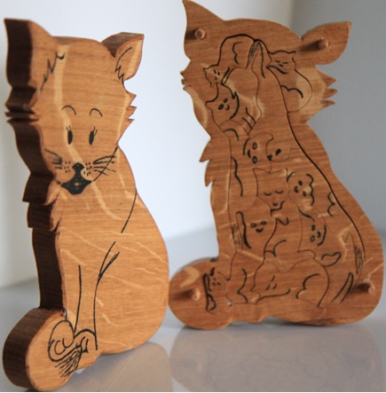

Je rebondi sur le chien, car j'ai fabriqué, dans le même style une boite chat avec couvercle et 11 petits chats à l'intérieur. Je fais beaucoup de chantournage 2D appelé par erreur 3D, comme par exemple des pièces d'échec. J’exerçais mon activité professionnelle dans l'informatique, loin du bois comme vous pouvez l’imaginer. Mais cette activité me donne beaucoup de facilité à créer et dessiner des modèles.

Une belle réalisation ainsi qu'une belle peinture ,travail soignée . Petite question le fond me semble être du médium ? pour les serre-joints ,si tu as un magasin Action près de chez toi(je n'ai aucune "action" dans l'affaire) tu peux en trouver a moins de deux euros ,grand modèle, ouverture de 15 cm et protection qui reste en place sur les deux embouts ,matériel sérieux malgré un prix dérisoire et ne laisse pas de traces sur le bois

Désolé mais j'ai la nette impression que mes images jointes ne sortent pas! :huh:
Ni dans ce sujet, ma boite à chats, ni dans le sujet sur la boite à dents.
Je retente en joignant un fichier plutôt qu'une image, à suivre donc....
Si cela ne marche pas, peut-être pouvez vous me donner une explication.

Le Chat et L'écureuil c'est compatible ????
Mignons les minets...

Merci pour les serre-joints, en plus j'ai ce qu'il faut mais je n'ai pas fait attention sur ce coup là. Pour le fond j'ai utiliser un reste de revêtement Mural en Médium pour pièce humide l'autre coté est recouvert d'un motif gris qui va bien avec l'ensemble mais un peu épais 5 mm.

Pour se qui touche a l'enfance ,il est préférable d'utiliser du contre plaqué non traité ,je sais qu'il n'est pas toujours facile d'avoir le bon matériel et même souvent difficile d'avoir du bois de qualité.En dehors de cette parenthèse le travail est sérieux ,peinture et découpe (je suis nul en peinture)
