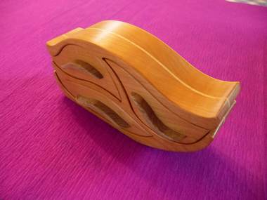

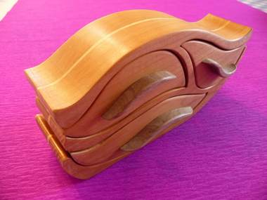

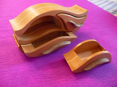

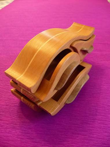

une boite a bijoux en merisier (vieux lit breton) samba ,buis pour le fond et poignée en noyer .dimensions L 160m/m H 80m/m épaisseur 42m/m (limite de l'Hegner c1 en laissant un peu de marge pour les doigts)

Bonjour, très jolie cette boîte, et pas facile d'obtenir le "parallélisme" entre les éléments fixes et ouvrant, tout en gardant le sens du fil.
travail de patience, belle finition, j'aime le liseré central traversant l'ensemble, bravo!

Très jolie réalisation très belle finition.
Du travail d'artiste.

très belle réalisation

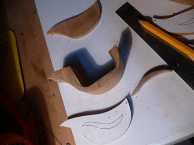

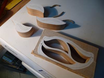

Comment as-tu fait pour creuser les tiroirs?

tu découpe la façade et le fond du tiroir ,ensuite la découpe du tiroir et tu recolle le tout

Ok merci on a intérêt à être ultra précis dans le collage mais le résultat est fabuleux! Bravo

Très belle boîte, et une finition sans reproche

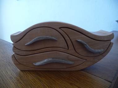

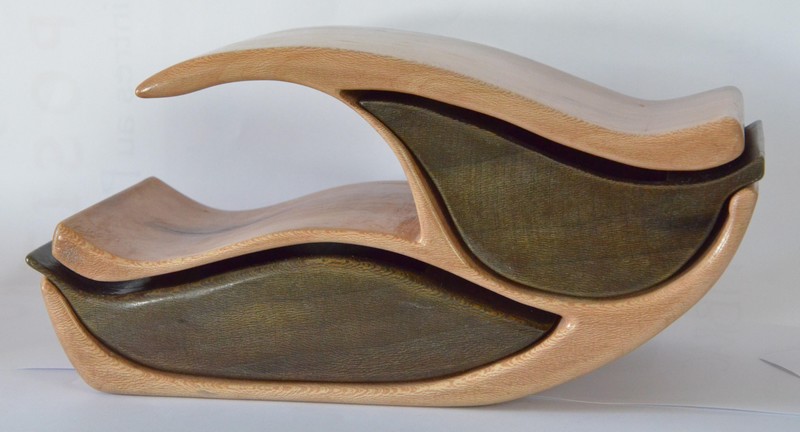

bonsoir
un exemple
patabois.canalblog.com/
Re:Boite bijoux a tiroirs 07 Mar 2016 22:40 #125793
  • Patabois
  • Portrait de Patabois
  • Messages : 312
elle est en platane 160 L 130 H 120 P faite à la scie à ruban lame de 6mm

bonsoir, pat, c'est un super travail, belle finition, c'est pas simple à réaliser. Mais! en ce qui me concerne, je trouve qu'il y a un manque de symétrie, dans les courbes, entre les pièces amovibles et la structure, l'élément bas me semble plus correct, il suffirait de placer une légère épaisseur un feutre (sous le tiroir, en retrait pour qu'il ne soit pas visible), l'esthétique serait différent.
C'est d'autant plus visible que ta prise de vue est pleine face.
si tu examines les photos de Christian, les prises de vue sont plus obliques...

Bonjour Patrick
belle boite,
qui aurait mérité d'avoir une publication différente de celle de Christian
les deux pièces ne sont pas comparable,
D'autant plus qu'elle est faite avec un autre procédé(une scie à ruban)

Superbe cette boite et pour en avoir fait plusieurs je connais les difficultés. Dommage que le limite de la scie à chantourner empêche de plus grosse épaisseurs.

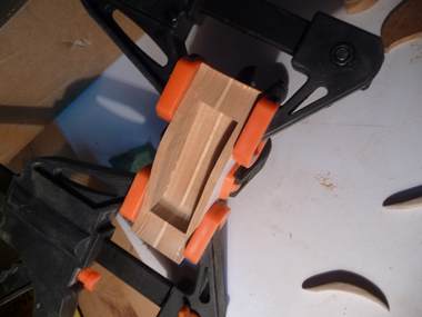

Je joins une photo de la découpe plus une de face juste pour montrer l'avantage d'une découpe a la scie a chantourner sur une scie a ruban la première découpe (en haut a gauche sur la photo du bas )est faite comme une scie a ruban et le bois s'ouvre ,les deux autres sont faites avec un trou au départ et le bois ne bouge pas avant de coller le fond qui fixe le tout. après comme le dit Daniel l'épaisseur est forcement limité.
