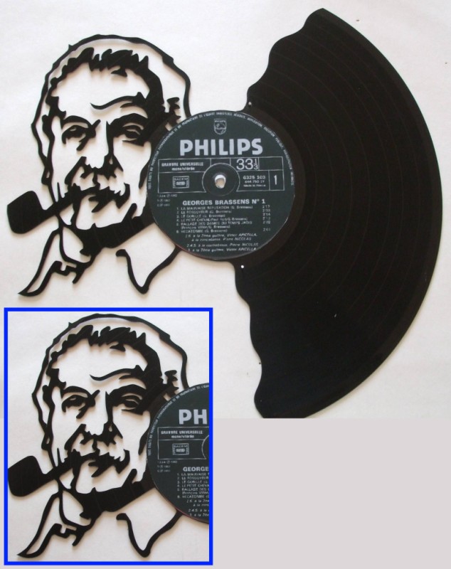

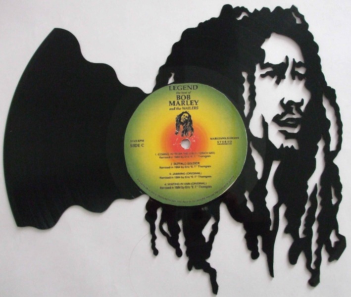

Dans ma présentation je vous parlais de découpe de disque vinyle. Alors voilà ce que j'en fait.

Qu'elle lame pour la découpe?
Anne
Re:Disque Vinyle 29 Fév 2016 08:55 #125493
Bonjour Labeille, ;)
Très originales tes découpes, que ce soit les puzzles ou la découpe du vinyle, surement pas facile pour ne pas coller.
Comme d'autres je suis curieux de savoir quelles lames tu utilises.
En tout cas le résultat est superbe.
Juste peut-être dommage de perdre les vinyles vu qu'ils commencent à être recherché à moins qu'ils ne soient rayés.
Re:Disque Vinyle 29 Fév 2016 17:11 #125504
  • labeille
  • Portrait de labeille
  • Messages : 746
  • Remerciements reçus 29
Un grand merci pour vos post très sympas !
Pas d’inquiétude Daniel les vinyles que je découpe sont des disques sans importance (pas de collector), et pour finir au mieux j’imprime le centre du disque et je le recolle dessus celui que j’ai découpé.
Pour la technique, coller avec de la colle repositionnable le motif puis une lame Pebeco N°5 et couper lentement entre 400 et 600 tr/mn. Ensuite il faut enlever le motif sans cassé les découpes (ce qui arrive parfois… alors là tout est à recommencer Grrrr !) et poncer toutes les découpes avec un papier de verre très fin bien entendu faire attention de ne pas rayé le disque. C’est ce qu’il y a de plus long à faire. Pour bien nettoyer le disque je le passe sous l’eau avec un peu de produit vaisselle. Ensuite il reste plus qu’à… l’offrir.
