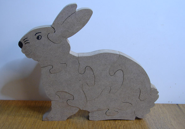

voici un autre essai.
mais sa ne va toujours pas bien je casse des lames dans les courbes
merci pour l'astuce de Jean Michel demain je vais essayer.
Si vous avez des combines pour moins casser je veux bien.
la N° 7 va mieux mais les traits sont épais.

Sympas ce petit lapin.
Quel épaisseur de MDF utilises tu ? Sur les photos on dirait du 10 ou 15 mm.
Si c'est le cas il te faut une lame n°5.
N'hesites pas a bien tendre la lame ( il te faut entendre un LAaaaa, enfin un bon son quand tu testes la lames). Dans les courbes, essaye de ne pas t'arreter. Si tu dévie de ton tracé n'essaye pas de te rependre , continue tout en revenant tranquillement sur ton trait.

Bonsoir Seb
Oui épaisseur 16 ou 20 mm
je vais revoir la tension de la lame

Il est beau ton lapin, et je constate que la découpe
est plus correcte, pour la casse dans les courbes
je pense que pousse trop fort sur ta lame il te faut
une table qui glisse bien et une lame tendue,
et prendre son temps ne va pas plus vite que la chanson.
