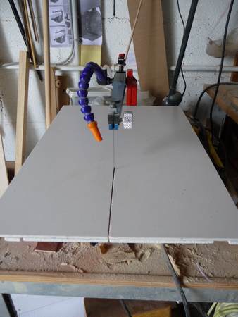

Par exemple avec ce genre de montage :

Re:comment couper petite piece en bois 10 Nov 2015 09:19 #121553
Bonjour Apocryte, ;)
Tout dépend de la taille de la pièce et de sa forme.
Le montage que montre Joël, je l'utilise pour découper mes pièces en 3D ; mais il est limité pour les petites pièces et aussi si elles ne sont pas droites.
Il y a de nombreuses possibilités comme utiliser une pièce martyre sur laquelle je colle au pistolet à colle ma pièce à découper.
J'utilise parfois aussi une pièce plus grande sur laquelle je pose tout simplement ma petite pièce à découper (si elle est vraiment petite je mets en dessous du double face).
Ensuite il suffit de découper, la grande pièce (perdue) sert de guide pour éviter de passer dans le trou de la table.
Là aucune limite de taille.

En utilisant un peu le même principe de calimero tu peu utiliser une surtable avec une fente très fine cela empêche ta pièce de passer a travers la fente d'origine , c'est la méthode que je pratique et cela permet d'utiliser aussi les dents de ta lame sur une parie plus haute .

Comme Pignons j'ai découpé une épaisseur à fixer
sur la table d'origine, et le tour est joué
