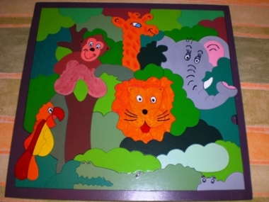

Me voilà en pleine préparation de mon seul marché de Noël depuis longtemps:
Puzzle peint, peintures normes jouets 48cmx35cm, 50 pièces peintes recto verso....

Même si l'on ne peu pas agrandir la photo, le travail semble très soignée, et la peinture norme jouet est un plus. La dimension des pièces est aussi importante car en dessous d'une certaine taille le puzzle ne peu plus s'adresser a des enfants de moins de 3 ans

Bonjour Daniel,
Voilà un puzzle très joli.
Tu peins au pinceau tes différentes pièces? Je pense que je vais faire un essai avec des formes simples....j ai, selon tes conseils, acheté de la peinture aux normes enfants. Elle devrait arriver ds qq jours....

Re:puzzle jungle 18 Oct 2015 09:41 #120763
Bonjour Roselyne et Maria,
Oui effectivement pas mal d'heures de peinture car plusieurs couches dont 2 d'apprêt.
Heureusement que la peinture sèche rapidement, en moins de 5mn au toucher à 20°.
Donc les couches sont rapprochées et la peinture qui a ici 3 ans est toujours bonne.
Dommage qu'il n'y ait que les teintes primaires donc il faut faire plein de mélanges que je garde dans des petits récipients fermés.
Sinon Roselyne, oui peinture à la main car trop de petits détails, seul le cadre est peint au pistolet.
Re:puzzle jungle 18 Oct 2015 09:58 #120765

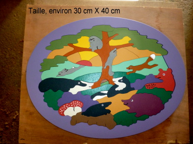

Re:puzzle jungle 18 Oct 2015 18:09 #120782
  • kawa2648
  • Portrait de kawa2648
  • Messages : 216
un autre puzzle:
Re:puzzle jungle 18 Oct 2015 22:04 #120801
Très beau travail Daniel peinture au top
et chantournage précis,quel lame utilise tu ?
et quel N° ? quel épaisseur le puzzle ?

Très belle réalisation Kawa, une belle peinture et une finition top. De nombreuse peintures a l'eau correspondent aux normes jouets mais sans avoir de certificat car le fabricant ne se penche pas sur se marché .
Re:puzzle jungle 19 Oct 2015 15:59 #120830
Bon je vais essayer de n'oublier personne:
Kawa2648: donne moi une adresse mail par MP.
François: le puzzle fait pour le cadre 20mm d'épaisseur (10 pour le fond et 10 pour le cadre)
Les pièces font 10mm d'épaisseur.
La lame, dans ce cas j'utilise une reverse de 5.
Sinon pour les peintures, j'achète chez Hegner et j'ai reçu à ma demande les feuilles toxicologiques de l'apprêt, peinture et vernis.
