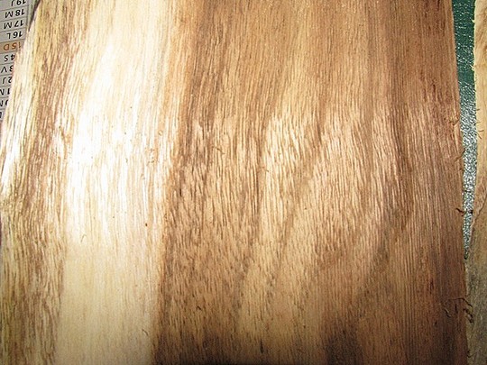

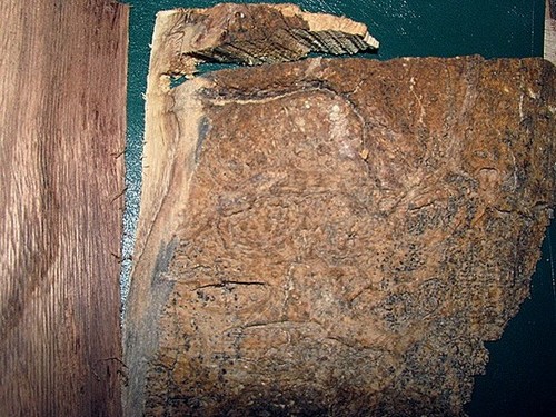

recherche le nom de cette essence debois 05 Oct 2008 11:26 #9569
Peut-être du robinier , m'a t-on dit.? Cliquer sur "fichier attaché , pour voir la 2eme photo

Re:recherche le nom de cette essence debois 05 Oct 2008 15:34 #9579
  • Gérard BERGER
  • Portrait de Gérard BERGER
  • Messages : 418
A mon avis ce n'est pas du robinier.

Re:recherche le nom de cette essence debois 06 Oct 2008 07:48 #9596
  • Gérard BERGER
  • Messages : 418
Alain sent-il mauvais, un peu comme de la bouse de vache ???
Re:recherche le nom de cette essence debois 06 Oct 2008 07:55 #9597
Oui Gérard , il pue !!

Re:recherche le nom de cette essence debois 07 Oct 2008 11:35 #9632
  • Gérard BERGER
  • Messages : 418
De l'orme???

Gérard , pour ce bois qui pue , tu ne vois pas ce que c'est?
Re:recherche le nom de cette essence debois 08 Oct 2008 09:16 #9668
  • Gérard BERGER
  • Messages : 418
de l'orme
Re:recherche le nom de cette essence debois 03 Sep 2009 11:40 #19262
  • FRAXI
  • Portrait de FRAXI
  • Messages : 26
tout a fait d'accord avec les deux boiseux qui ont repondu serieusement a la question.
c'est bien de l'orme
essence de moins en moins courante car tres touchee par la graphiose dans les annees 70-80
fraxi

Re:recherche le nom de cette essence debois 06 Nov 2009 18:02 #21587
  • FRAXI
  • Portrait de FRAXI
  • Messages : 26
Je viens un peu tardivement donner mon avis
C'est bien de l'orme mais pas de l'orme champetre ou orme rouge recherché par les ebenistes et pratiquement disparu il y a une vingtaine d'années.(il ya des rescapés , je les ai vus)
c'est de l'orme diffus , les caracteres techniques sont un peu differents du rouge:
il est un peu moins dense (il pousse au bord de l'eau)
plus facile à travailler
pas les mêmes dessins
un de mes acheteurs m'a dit qu'azvec son dernier lot, il avait fait des lambris et il en etait content
bonne soirée à tous
