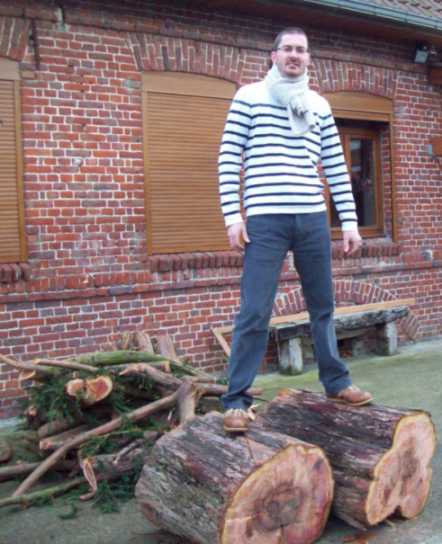

trouvé sur le bon coin pour du bois de chauffage.
très lourd.

Bonsoir Géry,
Oh! que de belles pièces....après séchage.
Et...belle façade!

Joli billot pour de futurs belles pièces.

Bonjour Géry,
attention aux fentes car l'if travaille beaucoup et vite. Je ne suis pas un pro mais à ta place, je les couperais en 2 pour limiter les effets de la rétraction.

Beaux morceaux!
Vite, a couper pour ne pas fendre.

A couper, a couper...
ma tronçonneuse est trop petite...
j'aurais dû demander au père noël une plus grosse (de tronçonneuse bien sûr)

"attention aux fentes car l'if travaille beaucoup et vite. Je ne suis pas un pro mais à ta place, je les couperais en 2 pour limiter les effets de la rétraction". :pinch:
pas d'accord, l'if reste du bois et travaille évidement mais trés peu et lentement.
ça dépend certainement d'une foule de données( coupe en montée ou descente de sève,différence d'hygrométrie entre 2 espaces de stockage succecif, etc..) mais je ne m en ferais pas trop; si tu refend tes billauds en 2 tu ne devrais pas avoir trop de soucis; surveille l'évolution, enduits peut étre les extrémités et ne traine pas trop a faire tes ébauches et tout devrais bien se passer.
"l'if est bon garçon" j ai put lire par le passé; j ai pas été déçus de suivre ces paroles...
je t envis en tout cas, c est un des bois les plus plaisant que j ai pus travaillé ;) , et plus il est agé plus les contraste dans les couleurs sont intéressant! tu trouveras bien une belle ames pour te préter une tronconneuse a la taille de la tache!

Bonjour Géry, ;)
Elles sont ou les oreilles :P :laugh:, tu trônes comme un torero....
En tout cas, belles pièces et sacré veinard..j'imagine le nombre de stylos :woohoo: :woohoo:

Je suivrais l'avis de Badilhom, je ne trouve pas l'if très fendif. Par contre il faut veiller à ce qu'il ne soit pas étoilé, là alors oui il va fendre mais cela est normal.
Par étoilé j’entends des fentes souvent de couleur noire partant du centre en forme d'étoile. Mais je ne vois sur la photo des extrémités des 2 gros morceaux.
Les plus petits diamètres peuvent sécher sans problème, même sans traitement aux bouts, la perte sera minime.
Il y a de quoi faire de jolies pièces, quelles étrennes...
