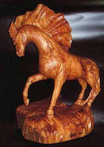

bonjour Bibi , je tourne pas mal d'olivier sec, c'est vrai que c'est un beau bois , assez dur à couper car très mouvementé , agréable d'odeur, mais il faut avoir les outils biens affûtés. La finition à l'huile le rend encore plus beau . si tu vas sur mon site : autourdubois.net , tu y verras des pièces trournées avec . @+ alain34

Le bois d'olivier est un bois magnifique à travailler , en sculpture comme en tournage.
