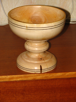

Re:Bois de tilleul 05 Nov 2011 20:24 #51614
salut Gégé
il est splendide le pot de gauche, j'aime beaucoup
Nigloo ;)
