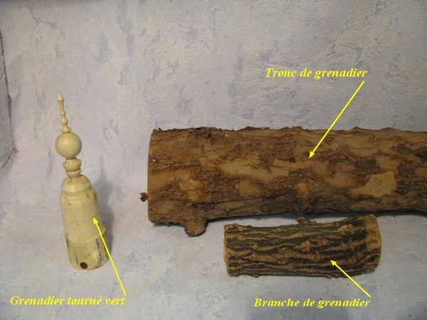

une branche et un tronc de grenadier , j'ai tourné hier un morceau de branche en vert , pas mal ;) je n'ai pas voulu tout prendre , dommage .... :(

le grain a l'air fin, un peu comme le buis ?
Re: bois de grenadier 28 Mar 2011 19:27 #40849
Bonsoir Alain,
As-tu ponçé ta pièce ?
Le bois a l'air blanc/jaune un peu comme du houx, il doit être bien comme bois.
Re: bois de grenadier 28 Mar 2011 21:27 #40867
oui , j'ai bien poncé surtout le triangle le dessous des cornes , avec plusieurs grains car le poirier se raye bien :( , le fleuron pratiquement pas ainsi que le couvercle , juste un coup de 220 au premier passage de la mélamine puis 320 et cire que m'a offert mon ami Pierre de Garde enfin polissage au touret vitesse rapide
Le grenadier ressemble bien au houx mais avec plein de petits points plus foncés qui accrochent un peu , donc un outil bien affûté et vitesse assez rapide ,le fleuron est tourné avec une petite plane ...

Re: bois de grenadier 28 Mar 2011 22:27 #40882
Joli bois Alain,oui ça ressemble bien
au buis,la densité doit être assez forte.
Re: bois de grenadier 28 Mar 2011 22:39 #40887
moins lourd quand même ...
