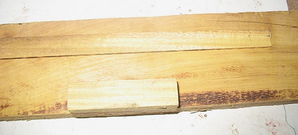

Bonjour ,
J'ai récupéré des morceaux de planche sur une palette bois trés jaune et dur,
quelle est cette essence ?
merci bonne journée

Supposition "MOVINGUI".............mais y a pas de photo!!!!!!!!!
si c'est le cas,a travailler avec Masque et en plus ce bois est abrasif............si c'est de cette essence.

Laurent ,
avec la photo ce seras mieux

iroko ?

framiré ?

Bonjour ,
je voterais pour de l'acacia.

Ca ressemble effectivement à du robinier ('faux acacia) il suffit de mettre quelques gouttes de soude ou d'ammoniaque dessus, il doit brunir

Iroko (Milicia excelsa) à 99,9% comme Marcel
Bois très dur qui bouffe les lames
Iroko = affutage par la suite
les traces noires sont dues à l'échauffement d'une lame.
