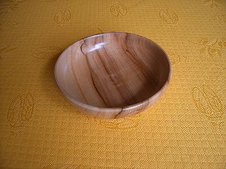

je viens de réaliser cette coupe dans un morceau qui trainait dans l'atelier depuis un bon bout de temps, que l'on m'avait cedé en tant qu'alisier.
N'ayant jamais eu ni vu cette essence, je vous demande votre avis.
bois avec des nuances jaunes, à la coupe difficile, a tendance à pellucher (merci le papier de verre) densité moyenne, odeur pas trés sympa.
sur le livre de bourgeat il marque que ce bois est dur, avec un grain trés serré, et là ce n'est pas le cas .
jean

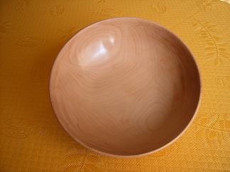

Re: c'est quoi ? 02 Mar 2008 17:39 #3930
Bonsoir Jean et à tous,
Je ne sais pas ce que c'est comme bois mais ce n'est pas de l'alisier, j'en ai tourné et c'est un bois dur à fibres serrées dans le genre fruitier en un peu plus dur très agréable à travailler et un très beau fini. Je joints un e photo d'un saladier en alisier ( si elle passe ! )
Cordialement,
Pierre DG.

bonsoir
merci pour les réponses, comme l'alisier est un abre du groupe des sorbiers, la personne qui me l'a cedé à du confondre.
jean

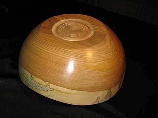

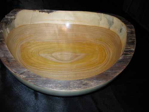

Re: c'est quoi ? 05 Mar 2008 20:46 #3965
Bonsoir à tous,
Pour moi ce n'est pas du sorbier, j'en ai tourné et ca n'y ressembe pas, je joints une photo d'une petite coupe en sorbier.
Bon copeaux,
Pierre DG.

Re: c'est quoi ? 08 Mar 2008 09:46 #4009
jean bonjour
Je ne veux pas répondre à la place de Pierre, mais ce morceau de bois vient de chez moi.
Il a été acheté dans la Meuse (55), le scieur ne savait pas l'identifier.
J'ai donc soumis le morceau de bois à l'institut agronomique de gembloux qui m'a dit qu'il s'agissait d'un "SORBUS". Je n'ai pas d'autres précisions. La seule chose qui a influencé la couleur du bois, est une prise d'eau due à une branche cassée sur le fût qui a donné les trainées rouges que l'on distingue sur le plat de Pierre.
Bien à vous
