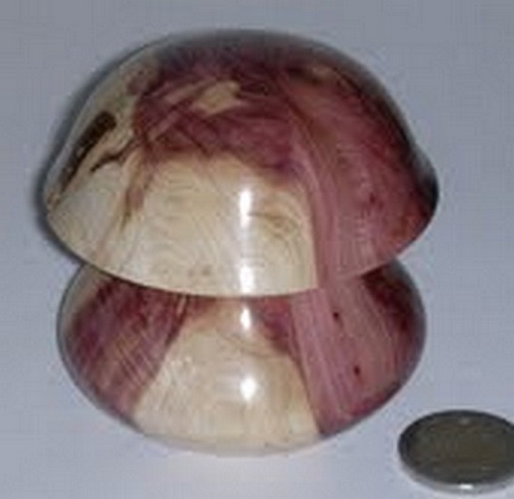

qui peut me dire ? 09 Jan 2011 18:32 #36114
j'ai un ami amateur tourneur qui vient de me faire parvenir cette photo ; d'après lui c'est une variété de sapin . Qui pourrait me donner son vrai nom ? merci d'avance
Re: qui peut me dire ? 09 Jan 2011 20:31 #36124

Bonsoir Alain
je pense a de l'IF ça y ressemble beaucoup car s'il n'a
pas vu le feuillage on peut se tromper
Bonne soirée a toi
Amicalement
Dédé

Re:qui peut me dire ? 09 Jan 2011 21:19 #36130
Il est très joli ce champignon
Re:qui peut me dire ? 09 Jan 2011 22:13 #36140
Non je ne pense pas que ce soit de l'if,
je n'en ai jamais vu de cette couleur,
peut être plutôt le genre juniperus.
Re:qui peut me dire ? 10 Jan 2011 13:00 #36148
Je ne sais pas , ce n'est pas de if , mais quoi d'autre comme résineux ???
Du thuya??
Mais c'est bien beau
Re:qui peut me dire ? 10 Jan 2011 13:12 #36149
  • selma
  • Portrait de selma
  • Messages : 648
C'est pas la même chose que ce que nous a montré Roger? Du genévrier de Virginie?
Bises
Selma,
Mon blog
Re:qui peut me dire ? 10 Jan 2011 13:42 #36150
oui Selma ,cela y ressemble pas mal .... ;)
Re:qui peut me dire ? 10 Jan 2011 14:55 #36152
  • Ptit loup
  • Portrait de Ptit loup
  • Messages : 1432
  • Remerciements reçus 30
Du tuya ??? car il y en a qui ressemble à ce champignon...Aurons nous la réponse pas tard !!! du suspense ........

Re:qui peut me dire ? 10 Jan 2011 15:00 #36153
la réponse oui j'aimerais bien , mais pas par moi car je ne la connais pas et recherche toujours ; c'est difficile de trouver des sites avec des photos de coupes de bois et surtout avec des pièces tournées :)

Re:qui peut me dire ? 13 Jan 2011 21:42 #36327
Je me suis renseigné aupré d'un spécailiste,
d'après lui,c'est de l'amarante.
Re:qui peut me dire ? 13 Jan 2011 22:40 #36328
  • Roland05
  • Portrait de Roland05
  • Messages : 18
fm29 écrit:
Quand j'ai vu cette couleur violette, j'ai pensé moi-aussi à de l'Amarante mais je ne l'ai jamais vu avec des tons blancs.
A moins que ce ne soit de l'aubier d'Amarante ...
Bonne soirée.
Roland.
Re:qui peut me dire ? 14 Jan 2011 06:43 #36329
D'après moi ce n'est pas de l'amarant, l'aubier de l'amarante est brun clair avec des traits plus foncés de qq dixièmes.
L'amarante est de plus très foncé et de couleur unie.
Re:qui peut me dire ? 14 Jan 2011 08:51 #36331
Bonjour à tous ; d'après plusieurs recherches avec mon ami pour ce fameux bois , ce serait don un genre juniperus,donc François avait raison ;) merci pour votre participation ;
maintenant s'il y a une repousse faudra trouvé lequel ??? et là ce n'est pas gagné :laugh:
Re:qui peut me dire ? 14 Jan 2011 17:59 #36364
  • remi31
  • Portrait de remi31
  • Messages : 72
j'ai un stock de ce bois qu'un ami m'a donné et j'ai eu l'occasion de tourner quelques pièces. D'après lui il s'agirait de leilandis. L'aubier est blanc crème et le coeur est rose foncé.
J'ai constaté qu'au bout de quelques mois, la pièce perdait de sa couleur d'origine et virait au brun sous l'effet de la lumière.
c'est un bois très agréable à tourner avec une odeur qui ressemble au cèdre.
